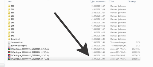

я последний каталог получил в воскресение, обновлял моторник и кпп на 222, пришли два каталога с разницей в 20 минут, но сейчас пишет количество доступных файлов 64739
причем я сначала проверил доступность обновления телематики на 213, но от обновления отказался, потому что 222 стоял ждал, так первый каталог пришел для 213-го, а второй под 222, там как раз был сервисный час и видимо по его окончанию вышел новый каталог
