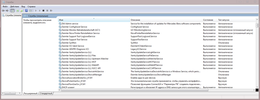

Так смотри в чем проблема. Сервис не запускается или ещё что-то.
В мониторинге XUS не определялся номер системы и серийный номер. Переустановил Xentry. В службах рубанул
Настроил подключение через TablePlus. Презагрузил комп и все-равно не работает XUS...

Аналогично было у меня.
Решилось так:
Запустил все ранее остановленные службы (одна уже была запущена после обновления)
Перезагрузил. Попытка зайти в XUS. Ругань на браузер....поставиль хром. Ругань не недействительный ключ. Через конфигцентр скормил ключ заново. Снова зашел в XUS- не отображался номер ..... Перегруз. Прибил службы. Исправил через TablePlus все что и раньше правили. Перегруз. Все работает.
Может чего и лишнего делал но работает. ;)
А, конечно. Это автоматом стояло. Сменил XDOS на KIT2 и app 252 на 254.
Раньше было 3 службы которые выключать нужно было, сейчас 2. Не в этом проблема?
тоже прибиты две
Решилось так:
