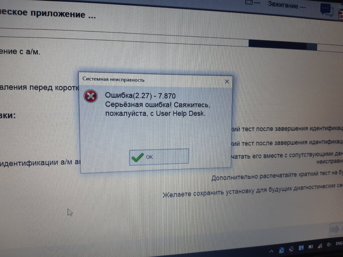

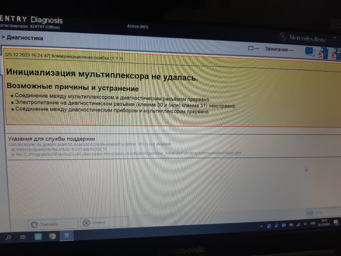

Всем привет,помогите советом, xentry 2023.3 образ ,при проверке vin виснет в das всё чётко.В режиме xentrt sim тоже интересная ситуация,когда просит ввести vin вручную тогда всё ок а когда выдаёт свой то такая же ерунда как при подключении к авто.
Сегодня установил на чистую винду 2023.06 вот такая картинка при подключении
При нажатии отмена

Тут экстрасенсов нет, какие патчи? Вот в этом и есть проблема, что большинство пользователей не понимает как это работает и для чего нужно, пихают все в систему, и чтоб вы понимали блэклист пополняется от версии к версии и если какого то номера в 12.22 нет , то 3.23 он может появится
Я лишь предположил по той информации что дали что это блэклист, прибор у вас скорее всего китайский блокироваться там не чему либо клемма 30,31 либо слетает CSD, а обновить прибор можно вручную либо если система стоит поавильно при подключении к свежей тачке он обновление запустит автоматом
Понятно,но тогда и прибор блокирнётся или нет? А обновлять его нужно или не поможет
Активировал фиксом от samika
Прибор естественнно кит,ставлю на чистую винду уже раз 5ый с 3.23 по 9.23 ситуация примерно одинаковая,как то было при подключении выкидывает ошибку 30,31 нажимаю отмена и он подключается( короткий тест и тд) естественно не вина ни зажигания,выхожу из авто и захожу повторно и тогда всё как положено.

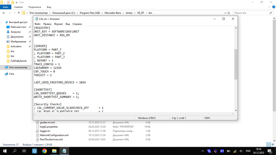

Для начала исключи плексор из возможных проблем, для этого тест тулкита делать не надо, просто прогони все прошивки по списку, если залетят все кроме Цезаря, можно считать что прибор тут не причем.
Дальше нужно проверить тип плексора указанный в файле вызова плексора, все эти говнофиксы имеют дурную привычку его портить. Называется cal.ini который лежит в папке bin где ксентри. Внутри должен быть прописан part_t и напротив toolkit стоять 1 а не 0. Таким образом исключает проблемы определения плексора ксюхой.

Проверил этот файл, всё так, только он находиться по пути xentry>XD_DT>bin это не правильно?
оригинальные блэклисты верните на место и снимите с них галочку только для чтения
Не помогло

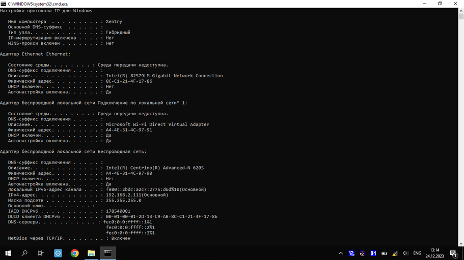

и ipconfig /all
По проводу также
