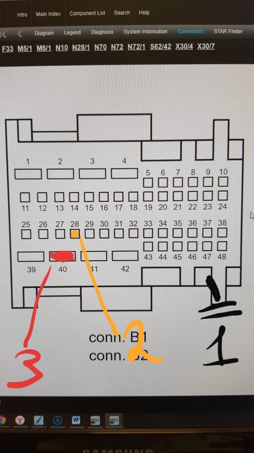

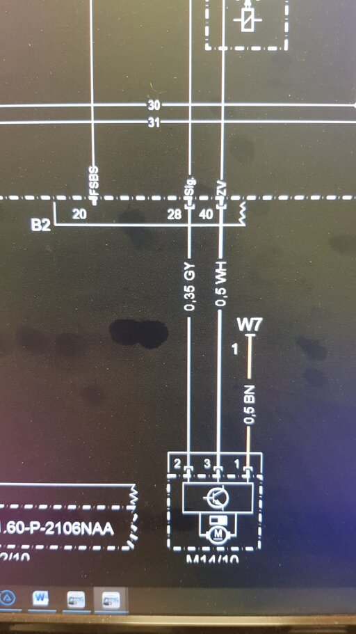

Путем сравнения нескольких схем стало ясно, передний SAM разъем B2 контакт 40 и 28 на новый замочек M14/10 1й контакт на массу и кодировки
Запаял, протянул, накинул.

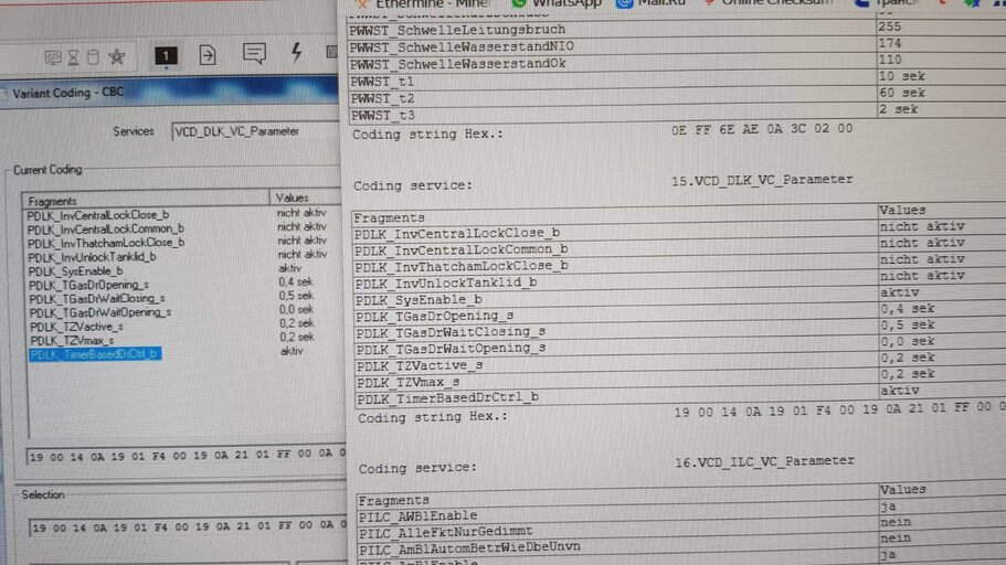

Лезу в кодировки, опять путем сравнений с 166ми(у меня их больше всего) было вроде как явно выявлено что где, как мне казалось
И так блок CBC кодировки которые я нашел, распознал как нужные.
VCD_DLK_VC_Parameter
FragmentsValues463 166
PDLK_InvCentralLockClose_bnicht aktiv
PDLK_InvCentralLockCommon_bnicht aktiv
PDLK_InvThatchamLockClose_bnicht aktiv
PDLK_InvUnlockTanklid_bnicht aktiv
PDLK_SysEnable_bnicht aktiv >>>>>> aktiv
PDLK_TGasDrOpening_s0,5 sek >>>>>>>>> 0,4 sek (думаю не важно особо)
PDLK_TGasDrWaitClosing_s0,5 sek
PDLK_TGasDrWaitOpening_s0,0 sek
PDLK_TZVactive_s0,2 sek
PDLK_TZVmax_s0,2 sek
PDLK_TimerBasedDrCtrl_bnicht aktiv >>>>>>> aktiv

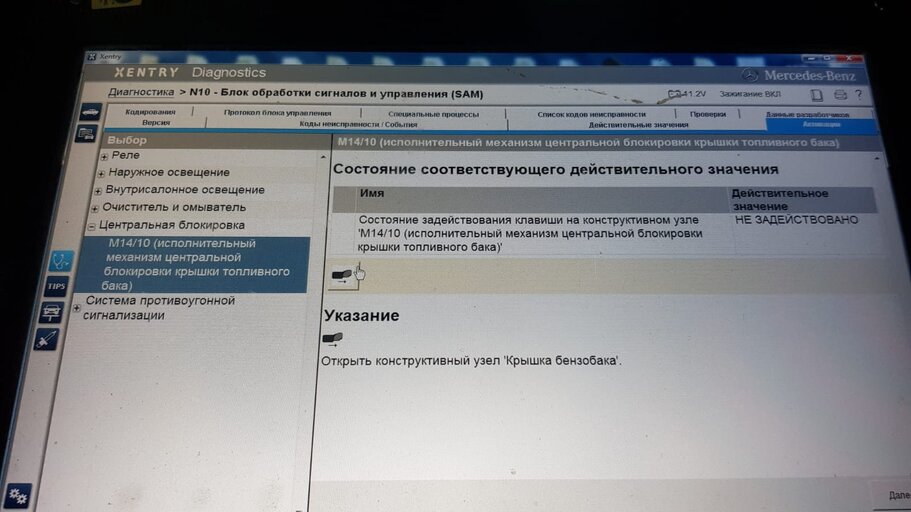

Замок новый.... ЗАцепил по схеме. Захожу ксюхой. Активация на открытие проходит ура... но не тут то было, нажатием на "кнопку" ничего не активируется
В текущих значениях нажатие не происходит.... Может что то упустил?

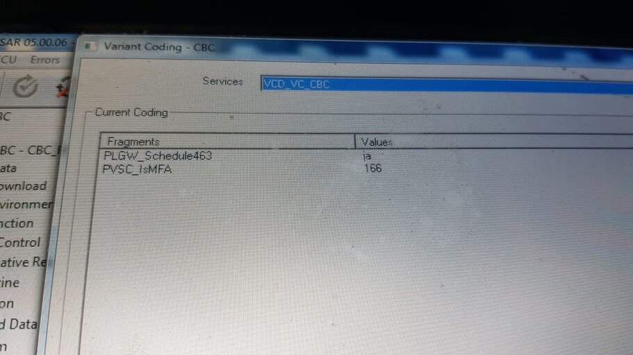

ну , этот домен только одним и отличается между mfa и геликом.
возможно геликовское что-то меняется глобальней...
VCD_VC_CBC
FragmentsValues
PLGW_Schedule463
смени на то, где работает твоя конструкция и проверь.
можно ещё целиком кодинг бахнуть, но думаю, что не поможет.
Просмотреть вложение 18300
VCD_VC_CBC
FragmentsValues
PLGW_Schedule463

Прокодировал и так и сяк в домене VCD_VC-CBC
Результата нету. Нажатия в текущих значения не вижу.
Активашкой открывается замок всё норм.
