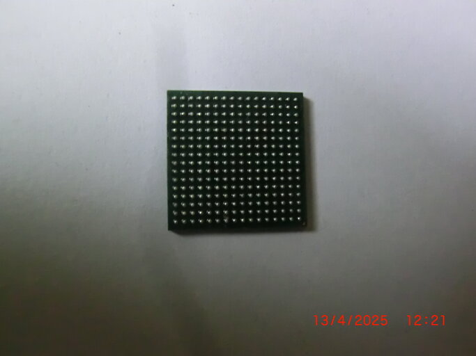

Я понимаю, что нико не пробовал - но я бы для начала при клоне пересадил SPC58 - в нем еепром и флеш
получил прогер.не смог вычитать.а проц S667590 не MPC5642A.на фото видно.
переставил оба проца.на кварцах 15 сек генерация есть потом какие то помехи.не заработал.
