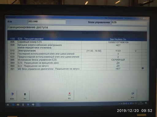

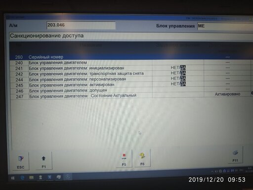

По разрешениям:
В донорском блоке везде пропуски. Причем в остальном блок адекватен, ошибок по перефирии нет, параметры видны.

видно же по скринам - замок и двигатель не дружат

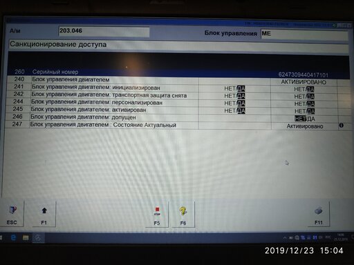

Обнулил блок ФВДИ.
Запустил процесс. В конце произошел сбой, написало о потере связи.
В итоге получил это:
Придется все по новой делать.
МОжет это быть из-за того, что фвди криво посчитал?

Обнулил блок ФВДИ.
Гляньте, кому не влом))
