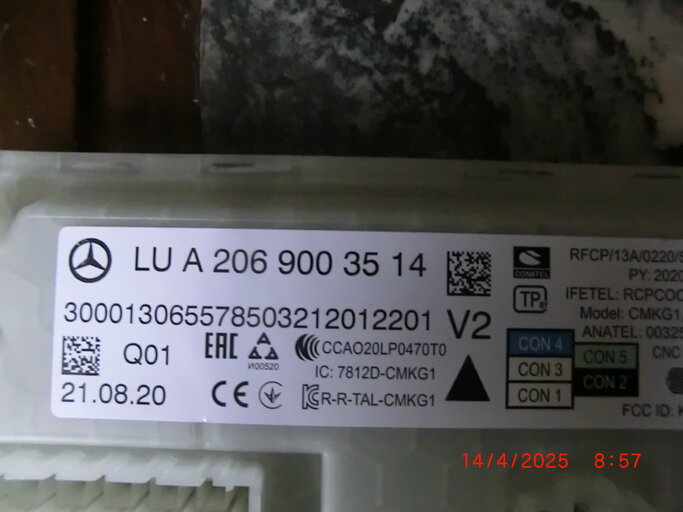

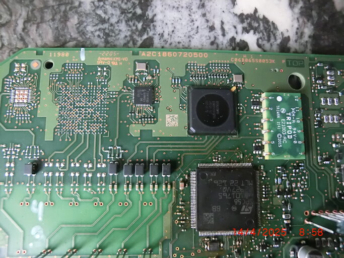

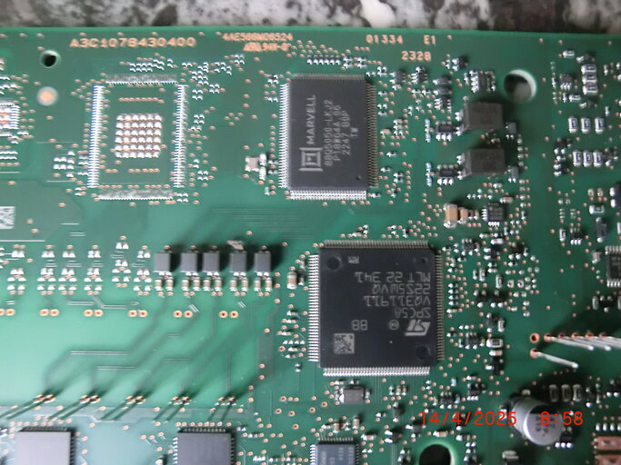

сначало перепаял спц.проверил на машине.через монасо некоторые блоки видни.замок не открывает.перепаял второй.тоже самое.
вроде почистил высушил.

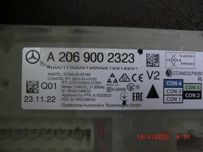

имеется другой новый блок но с другой мыкросхемой.програмить получится?
свой блок 3514.

Я делал топляк, но паялось не влоб. Все, кто отказывались от услуг в подобных случаях (отдадим знакомому, сэкономим) - получали кратковременную работу и полную смерть.
Мне вот интересно чего лежит в SPC58?
Другими словами если ктото перепаивал только один проц то что менялось?
Работало ли?
В некоторых замках кажись только один проц S667590 и есть подозрение что SPC58 это просто проц коммутатора всех шин и сетей.
Спасибо! Ну теперь прям точно захотелось в 223 замке SPC58 перепаять и посмотреть чо будет )) Походу должен заработать
