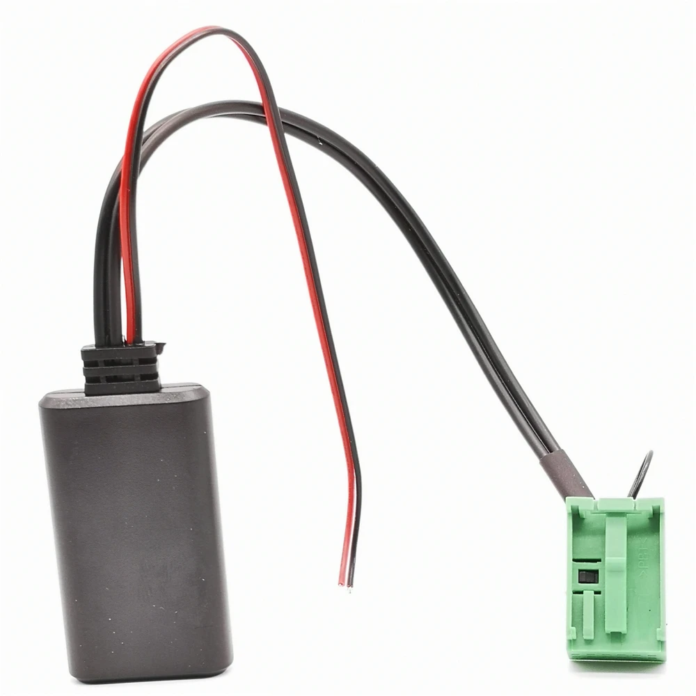

попался такой вариант, чтоб спрятать его в недрах там чтоб не возится с проводами, и изредка подключаться

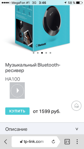

Tp link 100
Специально для аудио без кнопок сопряжения и прочей фигни !!! Хороший блок питания на 5 вольт с фильтром на выходе (феритовое кольцо ,электролит low esr 470~1000mf ,керамику 1nf ) и счастье :)
на эти затычки по 500₽ лучше не смотри они фонят ужасно и звук говно,а если гальваническую развязку поставить чтоб не фонило будет вообще звук как из бабушкиного патифона ? Бюджетный провереный варик на tp link 100 , есть еще вариант подороже уже через most работает .дружит с кнопками руля и магнитолы , skif триома + блютуз блочек ,да еще и юсб проигроввтель на борту ))) image.png
На момент сообщения про TpLink , уже заказал этот с али....
Подключил без проблем, коннектор подошел, распиновка на нем тоже. Питание с розетки. Все аккуратно спрятано внутри.
Играет нормально для аукса. фонов, наводок и прочего нет. Уровень громкости конечно ниже гораздо. Но повторюсь, целью было просто дать возможность иногда что -то проиграть по воздуху при необходимости, без аудиофильских замашек.
