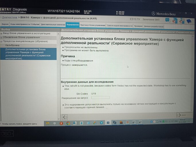

Добрый день. W167 ошибка
B229954 камера дополнительной реальности не от калибрована
B229955 камера дополненной реальности не сконфигурирована

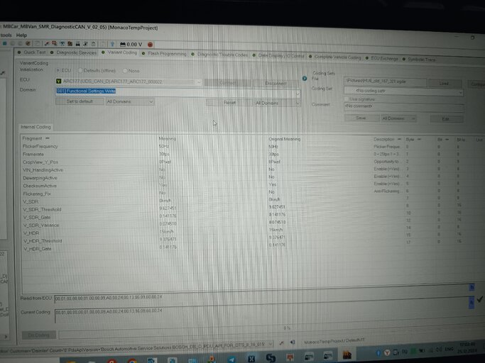

Кодировки все на месте , камера есть , пробовал кодировать все тоже , код u19 в комплектации по вин присутствует. Что может быть ?
W1N1673211A242164
Глянул в замке u19 не нахожу .
Как сконфигурировать?)
Кодинг пробую менять все тоже или мне нужно в замке его с конфигурировать?
Если не сложно описать порядок действий.
Блок 84/14 (KAR) камеры с функцией дополненной реальности
Висят только в нем две ошибки и все
Не пойму чё там переставить там всего три блока данных два из них не сменные , а в этом блоке данных меняю и все тоже.
Полазайте по функциям, почитайте описание ошибки.
Руководств нет, если кроме тыканья кнопки do coding есть навыки читать - все получится.
