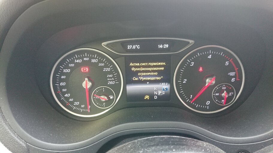

Всем привет столкнулся я так же с этой проблемой, тупо перестал пищать и соответственно тормозить.w246. Думал я стал правильно ездить, а как-то глянул в приборке а там офф стоит и нет никаких сообщений системы. Проверил хентри ошибок нет и включить так же не получается, ставил вкл, при повторном возврате стоит офф. Нашёл в нете новый радар одинаковый поставил, появились надписи ограниченная см руководство, там только зарядите акб, почистить, опять начал через хентри смотреть, ну никаких ошибок нет, по радару тоже. Просто издевательство какое-то

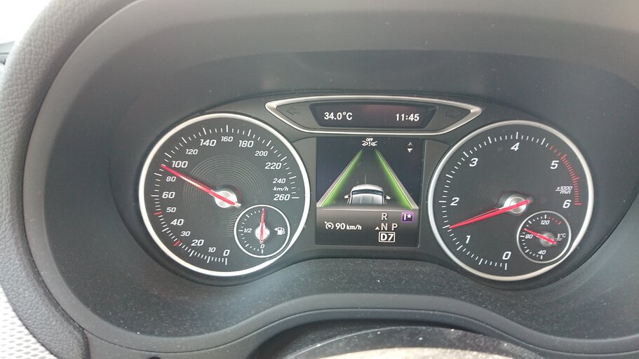

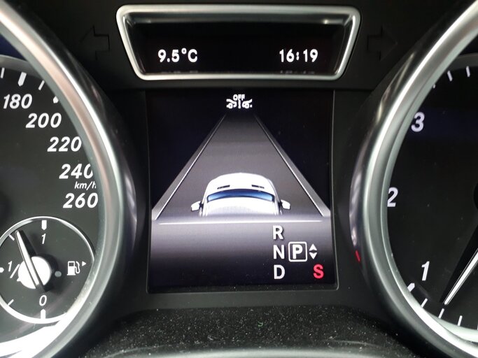

Вышел из строя радар A0009055103 на авто WDC1660041A485651. На приборке сообщение о нерабочей COLLISION PREVENTION ASSYST. Блок на связь в Xentry не выходил.
Заменил на БУ. Все ошибки в коротком тесте исчезли. Связь с блоком есть. В действительных значениях расстояние до припятствия измеряет, но полноценно не работает, сигналов об опасном сближении не выдает.
Сделал сброс обученных значений конструктивного узла A90 COLLISION PREVENTION ASSIST. Обучение прошло успешно, но потребовал онлайн операцию SCN, которая не прошла из-за отсутствия онлайн связи с сервером.
При включенном зажигании блок вроде работает (фото 1). При заведенном двигателе уже нет ( фото2).
Просьба помочь. Может кто знает, что еще можно сделать
