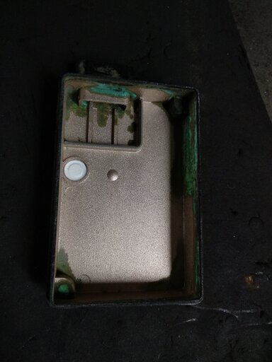

Тоже с аналогичной проблемой сталкнулся на x156. Сделал предписанные Xentry проверки. Демонтировал датчик. При разборке внутри корпуса обнаружил следы окисления (причем на самих платах явных следов окисления не обнаружил, зачистил, промыл плату уайтспиритом.

Было аналогично на x156 2015 года выпуска. Удалось решить вопрос следующим образом:
Код:
Contact with ECU FCW246 established.
Service FCW246::DJ_Entriegeln. Result: SecurityAccess has been successful
Service FCW246::RT_Reset_Dejustage_Start executed successfully.
Service FCW246::RT_Reset_ImpactX_Zaehler_Start executed successfully.
Service FCW246::RT_FCW_Start executed successfully.
Service FCW246::FN_HardReset executed successfully.
Также рекомендую снять датчик почистить платы и загерметизировать корпус датчика. В своем случае использовал герметик-прокладку отечественного производства
