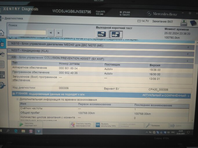

Помогите плз с кодировкой FCW246 для CLA 117.346
HW 0009018504 SW 0009024035
FCW246_CPA30_000303

принесли датчик , абсолютно новый ( ребята занимаются продажей запчастей) ставим на машину , а там уже вин код и кодинг от 176))) вот просят как то решить вопрос.

Принципиально нужно установить новый радар, или заплатили тугриков как за новый?
принципиально это нет смысла тут обсуждать. тема про другое. вопрос с ответом дан про вин.
я тоже видел НОВЫЕ (типа) радары, где был уже вписан другой авто. вполне возможно это китайская подделка с копией данных из реального радара. потому с кодингами и вином.
вин был не европейский.
Да, скорее всего именно такой вариант , попадались различные абсолютно новые блоки и у всех был один и тот же ВИН и флэш , копия на потоке скорее всего

Да там имитация блока внутри. Он ничего не делает. Только в кан срет что стоит)). Нечего там перешивать. Это сразу в контейнер.
