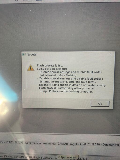

Мужики вроде файлы те ,а вылазит это шляпа у знакомого.Сам шил тысячу раз и ни разу не имел проблем с этими CRD2.
Видео что происходит

там написано что надо сделать... (в табличке)

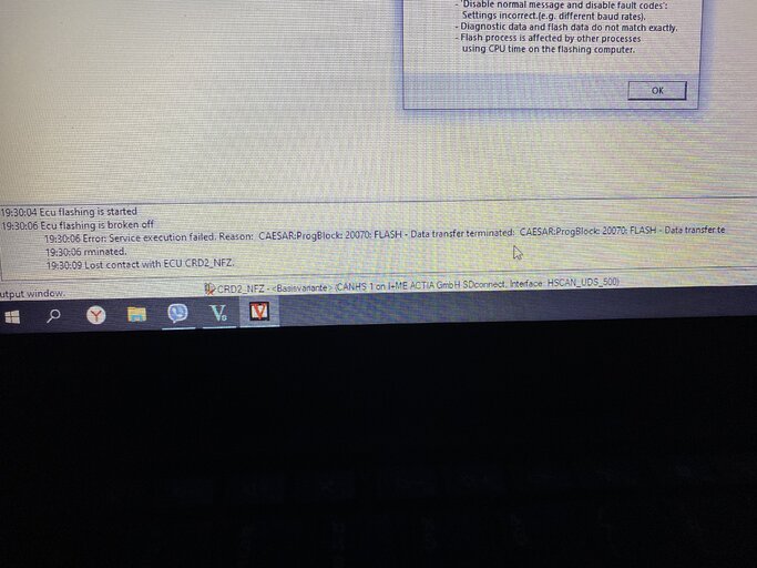

в консоли написана причина.
все выводы консоли - ТЕКСТО В ТЭГЕ CODE.
и нормально пишем ЧТО НЕ МОГУ.
+ вывод трасситровки ALT_Q окна.

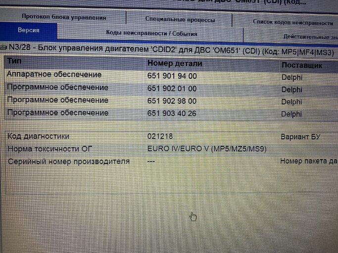

Всем привет! Сегодня тоже столкнулся с таким блокам CRD2-NFZ. Ошибки были; блок сам на себя и на расходомер сохранённая. Попытался обучить, стёр ошибки, на внутреннюю неисправность сразу появилась а на расходомер после ресет, тоже сохранённая. Так как на авто удалён DPF программно и физически решил пролить стоком и ксентри тоже предлагала обновить ПО по ошибке на себя. Собрал софты и нечего не получается. 🤓 я пока в тупике😂

Просто пишем через 4.2.2 (именно Luis Andre) или Monaco и все проблемы как рукой.
У вас последний софт 906M 110kWнечего обновлять) и закройте DPF через Vediamo,не ломайте софт пожалуйста
Обновлять нету цели. Хотел пролить и посмотреть уйдёт ли ошибка на расходомер и на себя! Софт сломан до меня
Да что за дичь, такая же ситуация
Анлок блока, первая попытка шить - блок падает в бут
После этого ничего не дает зашить, анлок блока -> програм сессия -> ошибка прошивки…
