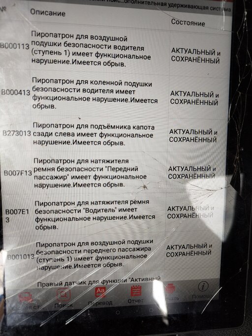

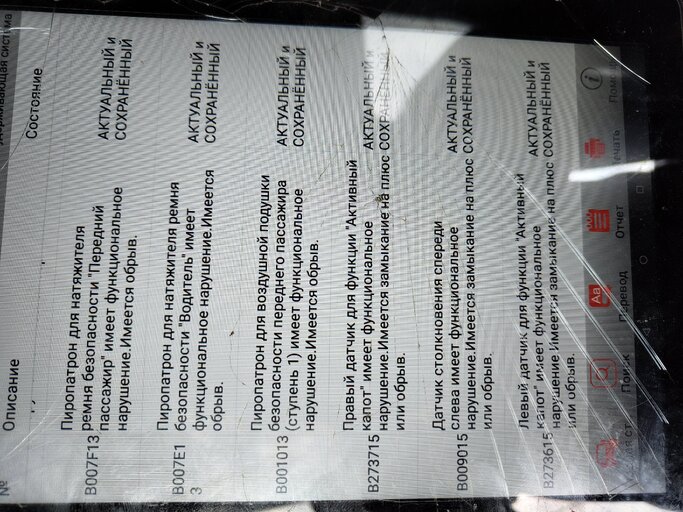

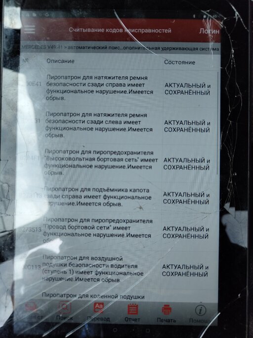

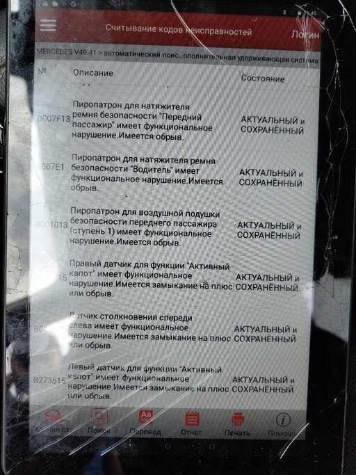

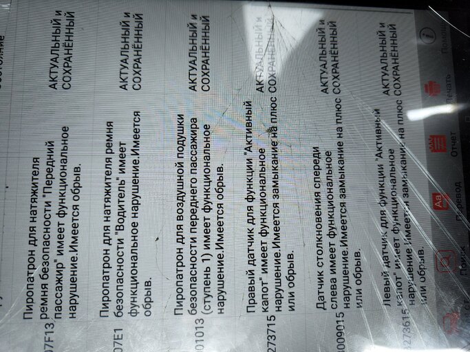

E 300 de 2019 Ошибка 30C, лаунчем отключили блокировку на запуск, клемму АКБ под капотом отстреленную соединили, не запускается, перемыкали стартер с вкл. зажиганием, крутит, но не запускается. Прочитал тут от романоФФ что срабатывает пиропатрон F63, просмотрели разобрав в ногах пассажира, не нашли, тоже самое нас ожидало и где гибридная АКБ, не нашли подобного. Посмотрите плиз где он в W213 находится пожалуйста. Поправьте если что то не правильно и не досмотрено
если у вас сработал пиропатрон, то должна быть актуальная ошибка SRS по пиропатрону.
результат теста в студию..

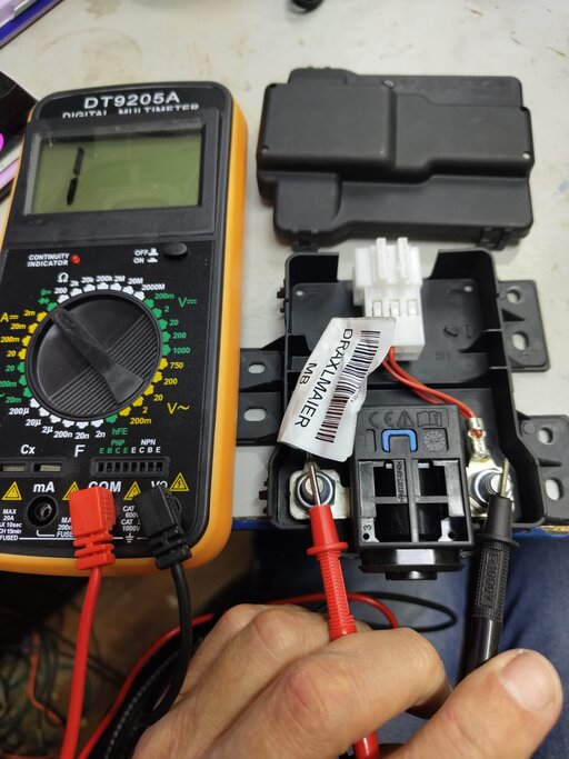

в машине ошибка по пиропатрону - F63
Достал, для наглядности прозвонил, заказал новый.

Пардон, давно не заглядывал, да это он, как только поменял под бардачком, с полпинка запустился!
