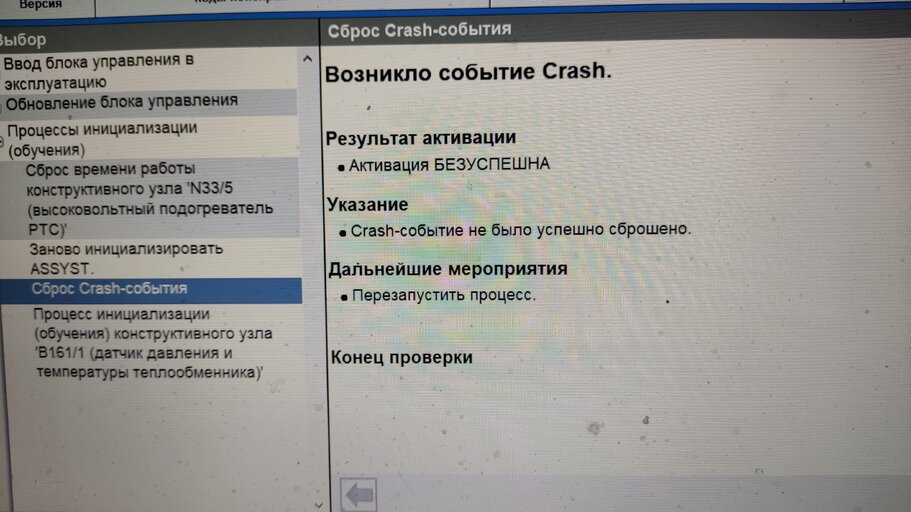

Установил версию 09,2024. Читает все блоки четко, но сброс креш не прозодит. Как понять что ему не нравиться?1749292849849.jpg
Судя по короткому тесту у вас бампер передний снят . Попробуйте подсоеденить все радарные датчики возможно сработает. (на 167 без радарного датчика сброс не происходит)
