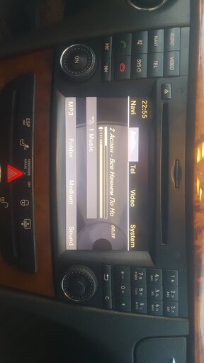

Приветствую всех! w211 японец дорик, поставили японскую ntg 2.5 , все работает волны пишет на шитке приборов игрет, но на диагностику не выходит, кодирую в гелике 10 года , но клиент хочет камеру, все закодировал и так и сяк , но нет активации задней камеры черного экрана, это происходит и как w211 так и в гелике, причем на гелике все штатное и свой мафик кажет камеру, закодировано одинаково все, мож в японской системе по другому????

У японца с каемрой что то по другому устроено , кодировку подгонял полностью как у гелика и на нем же активация камеры не происходит при включения реверса, в действительных данных заднего хода нет посмотреть нечего, голова снята с реста 211

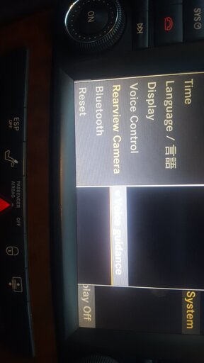

а случаем не такое?
согласно схемам у японского W164 после 2011 присутствует блок управление камерами, там возможна еще и камера в одном из наружных зеркал, блок с каном, и головное там тот же ntg 2.5
Что за голосове руководство?

Хоть зашейтесь, на японце камера работает через свой БУ. И пока она его не увидит, переключения изображения не произойдет.
