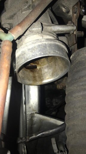

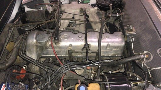

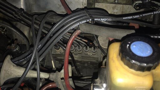

Парни, всем привет. Нужна ваша помощь.
Машина мерседес sl230, двигатель 127.981.
11304210014653
Проблема в следующем- нет хх, свечи заливает на хх, на оборотах все норм.
Если выкрутить свечи и прокалить, то минуту работает нормально до того, как снова зальет свечи.
документацию на машину не нашел никакую, помогите если у кого есть она или есть опыт ремонта таких машин.
Топливоподача идет по цилиндрам через тнвд, трубки заходят в каждый цилиндр (я так понимаю это какой то механический инжектор).

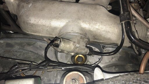

Есть отдельный отвод от тнвд на клапан, который стоит на впускном коллекторе и отвечает видимо или за хх или за холодный старт. К нему подходит 2 топливопровода и 1 постоянный плюс (в моем случае, не знаю должно так быть или нет). Как только включаешь зажигание, начинает качать топливный насос и клапан открывается и бенз из коллектора течет ручьем.
понимаю, что видимо или что то не так с проводкой или управлением, или какая то механическая несиправность, но найти пока не могу, так как нет никакой документации на него.

форсунка с термоклапаном - для холодного пуска. можешь её отключить от питания для проверки, если она переливает в предположении.
Отключал, лить перестаёт.
