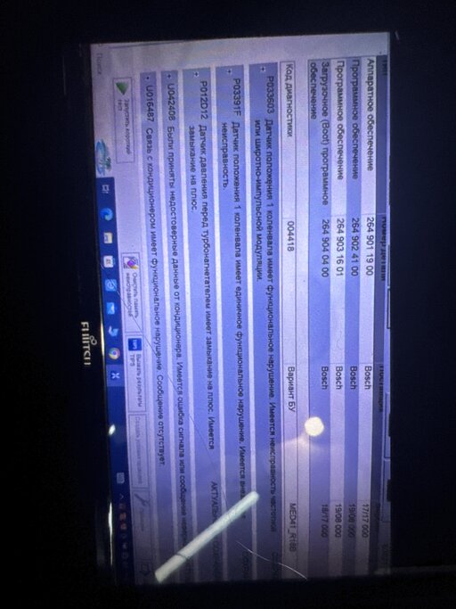

всем привет!Кидает ошибку датчик коленвала на М264.Поменял датчик и магнитный диск,прозвонил всю проводку целая.Машина заводится без проблем,на холостых работает идеально,но как дать газу до 3-4 тысяч,то глохнет.На месте иногда тоже можем заглохнуть.Авто после сильного ДТП.
Информации с гулькин клюв. Что за машина, вин, куда была авария. не смущает ошибка по датчику давления?
W205 19.года
был разбитый блок PTCU заменили прошили.
По давлению ошибок нет!
