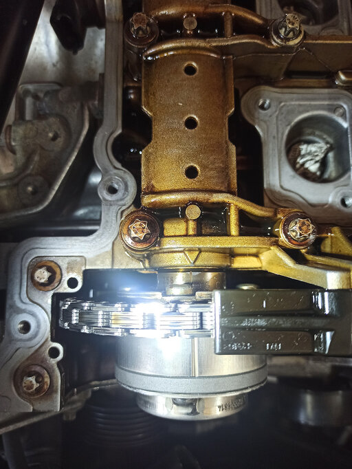

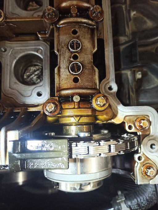

После сборки ГРМ метки совпали. Впуск идеально, выпуск не совсем – грешу на неточность в ремонтной пластине муфты. Промаха на зуб нет. Фото меток прилагаю.

и все таки выпуск как то не так стоит.

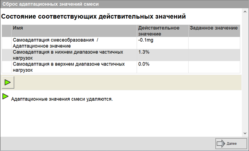

Сброс адаптаций смесиобразования
Утром, перед пуском, сбросил адаптации. Проблема осталась. Значения адаптаций ниже:
тему по ссылке почитайте
Где то читал, что корректировка помогала в схожих симптомах. Попробую.
Вашу тему перечитывал несколько раз, тоже сначала подумал, что проблема с промахом. Но, если повернуть муфту на один зуб вперед, метка вала уходит далеко за отметку на крышке распредвалов. Выбирая из двух зол, решил оставить как есть. Разбег по меткам думаю всё таки из-за неточности в изготовлении ремонтной пластины.
