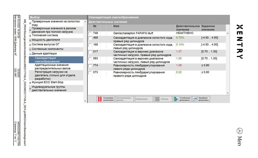

WDD2229671A317046. 400000 пробег.
Авто работает в такси, водитель нифига ничего не знает...

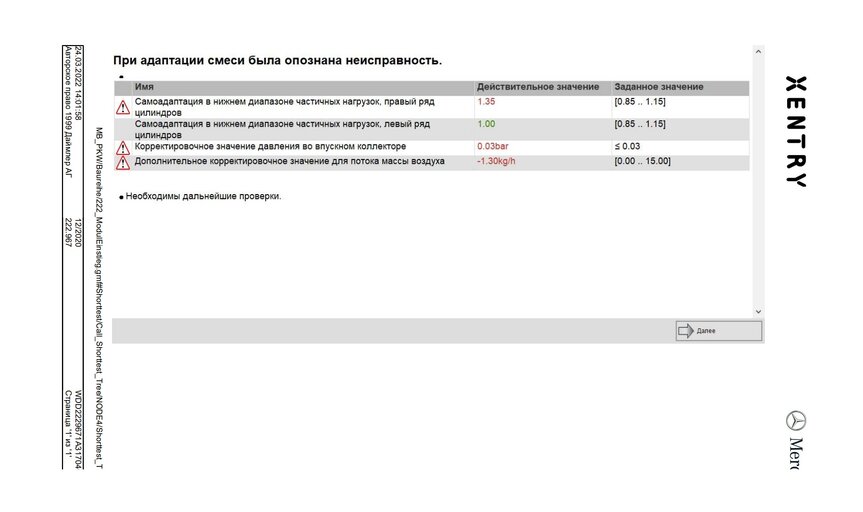

Присутствуют пропуски по правой стороне... Также Бедная смесь... пропуски не зависимо от нагрузки. Н хх слегка трясется, пропусков нет. 2 года назад на пробеге 280000 занимались правой головой, меняли впускной вал, мск все, притирали клапана.

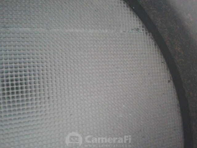

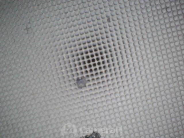

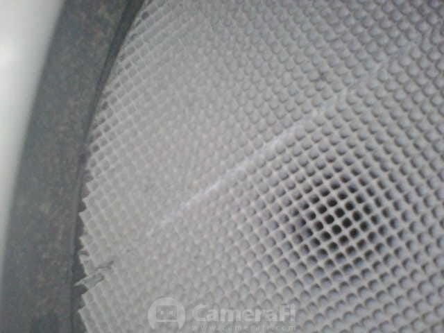

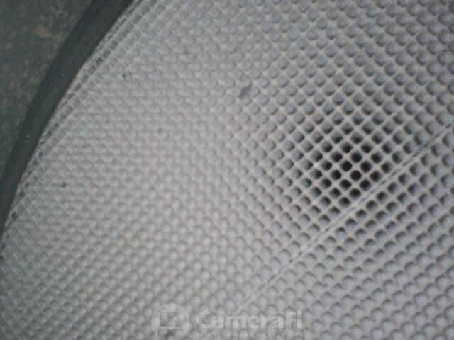

1. КАТ треснут пополам, но противодавления нет(очень подозрительно...)

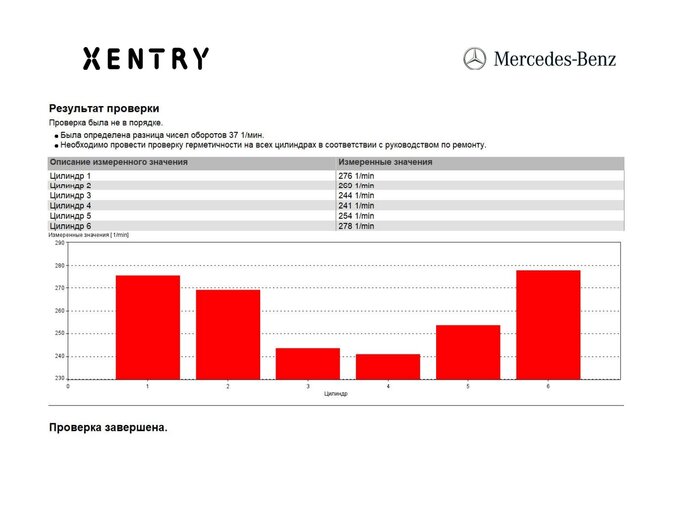

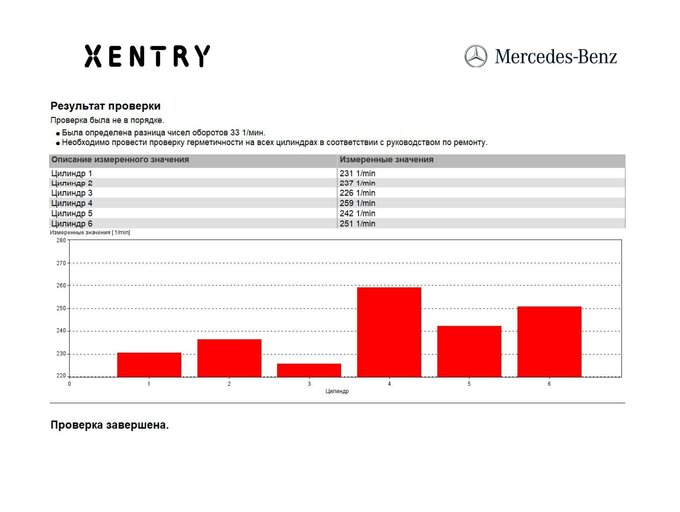

2. реальная проверка компрессии показала во всех цилиндрах по 7,5
3. Сбрасывал адаптации по смеси - не дало эффекта

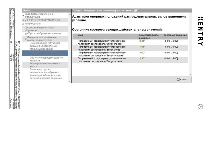

4. Обучал валы - обучились
5. Отключал зонды перед катом слева и справа - не дало никакого эффекта...
