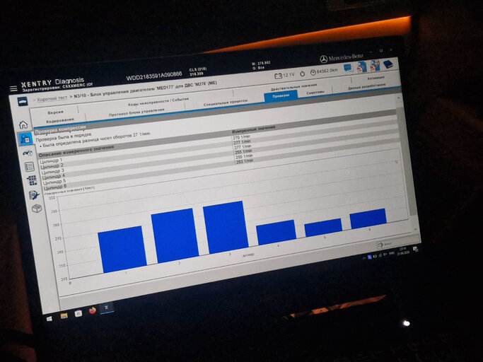

Вечером решил проверить компрессию через Xentry: замер проводил на температуре двигателя около 50 °C и на 80 °C (фото приложил). 1000106179.jpg

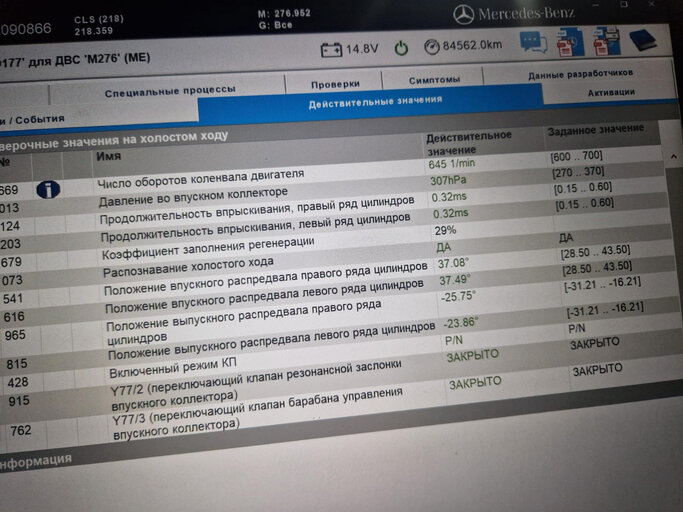

Также посмотрел состояние фазорегуляторов и цепей — с ними всё хорошо (фото приложил).
В итоге пропуски появляются в 1-м, 2-м и 3-м цилиндрах — то есть во всём правом ряду.

У вас динамическая проверка отправляет проверить механически компрессию , так как визуально видна проблема с тремя горшками по одной стороне.
Проблема может быть из-за разных причин.
Что до этого делали с мотором? Какие ремонты в истории?
Так же проблема может быть с форсунками - текут. Их проверить перестановкой .
может быть рампа форсунок пропускает с правой стороны?
но замерять компрессию по-любому лучше механически
рампа при чём тут?
через слив в рампе может компрессия плохая быть возможно
не просто так же только на одной бошке
какой слив в рампе? как компрессия с этим связана? вам про форсунки сказали. слив там в картер сделан.
в рвмпе есть отверстие если там бенз протекает из за старых салтников может троить машина иплохая компрессия модет быть так как это мотор с прчм впрыском
