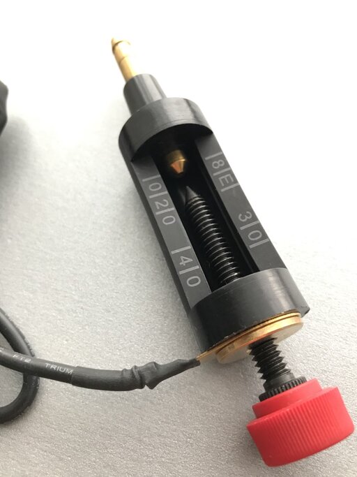

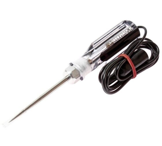

не дорогой вариант снимаем высоковольтный провод со свечи берём тестер для катушек, вставляем его вместо свечи, его провод с крокодилом на массу, выставляем зазор по формуле зазор свечи умноженный на 10-12 т.е. 12-15мм здесь мы увидим разряд во время запуска в это время вторым приспособлением это контролька с лампой накаливания у которой провод с крокодилом тоже на массе держа её за изолированную ручку начинаем остриём водить по проводу или по корпусу катушки, в итоге первое в разряднике допустим нет искры значит либо трансформатор не исправен или провод тоже самое если катушка электронная, второе с помощью контрольки мы определяем повреждение изоляции провода, катушки, трансформатора в том месте где есть пробой искра исчезнет в разряднике и появится между остриём контрольки и местом пробоя.

по моему эта искра пропадёт на м113 как только МЕ2.0(МЕ2.8) фиксирует не воспламенение смеси внутри цилиндра, потому что свеча отсоединена и на месте ее индикатор ...
это общий принцип проверки, где да такой метод не сработает, но уже столько проводов, электронных катушек, трансформаторов им выявлено и при этом оборудование стоит копейки, но опять же уже и Роман писал в данном случае проще всего поменять провода дальше уже проверка катушек

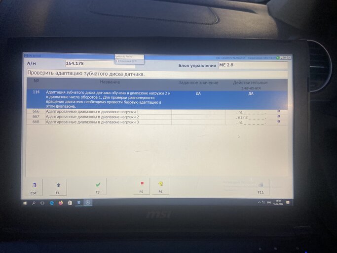

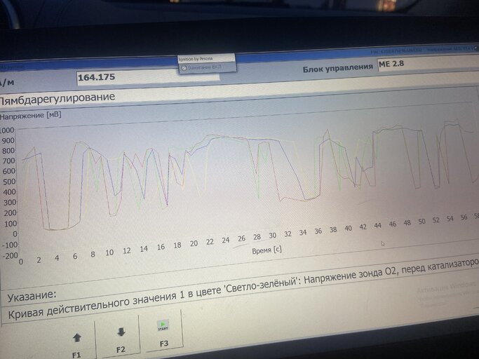

Поменял катушки и БП, и что вы думаете - ускорение - и чек по 4 цилиндру, до этого постоянно был 1….отсекается ряд причин - катушки, провода и свечи. Так же сбросил адаптации датчика коленвала. И попробовал обучить по новой. Так же при езде наблюдали график лямбдарегулирования. Блин, на СТАРе очень скудный график который всего на 60 сек и нельзя увеличить….но было видно что задняя правая лямбда «отстаёт» от остальных. Фото обучения зубчатого диска и работы лямбд прилагаю, если конечно будет что-то видно.
Желтая линия это как раз задняя правая лямбда, того ряда цилиндров на котором проблемы.
И второй вопрос - пол часа езды - датчик положения набрал только эти адаптации. К слову на всякий случай заказал новый.
