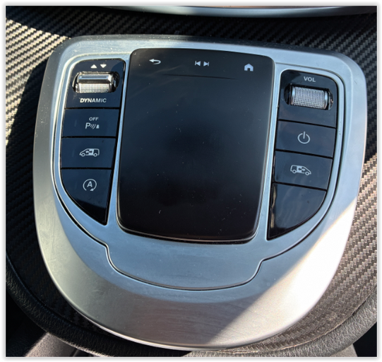

Стоит вот такое. A40 в новой конструкции называется A105(TPAD55), а A40/5 отдельного блока вообще нет(его разъем у меня в воздухе). Блоки кнопок справа и слева подключены к A105. Так-же туда по LIN подключена верхняя панелька N72/2.
Ксентри в в этой машине ищет A40, A45 и не находит. Так-же не находит A40/1, A40/2, N72/2, точнее их не пытается искать т.к. по DiagID они отвечают и в DTS видны.
В целом оно свою функцию выполняет кроме тех меню, где заточено что можно и крутить крутилкой и двигать право-лево-верх-низ. В таких меню очень трудно попасть в нужное место и что нужно тыкнуть.

Ну это китайская чебурда. Люди же хотят суперсовременный вид, а не рабочий функционал :-)
