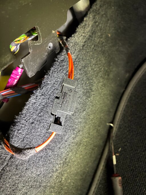

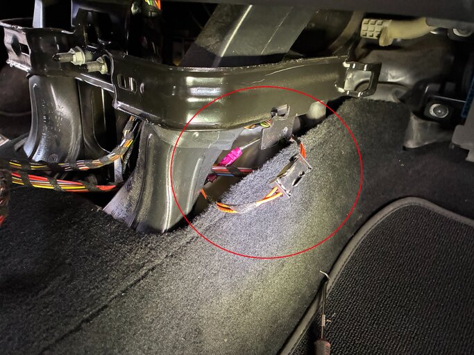

Оптика получается...ну точнее или оптика проводка или оптика в радио...
Оптика идет от радио, далее снизу торпеды стык X220/3, далее усил, рядом с усилом ответвление на DAB тюнер(закорочено соединителем).
У меня такое было на W204 с усилком, причина была в оптическом проводе от команда к усилителью.
Кинули новую оптику от Команда до усила. Вроде тьфу-тьфу-тьфу все симптомы пропали.
Потестим еще завтра с утра.
На родной оптике открыл все разъемы - ничего подозрительного не увидел. Все было на месте, защелкнуто..
На фото стык X220/3
ЗЫ Со вторым усилом, с которым раньше было только хуже тоже проблем нет сейчас..

На вид светится вроде...
Там есть пару мест где оптика явно загнута сильнее чем по допуску, но этож типа завод))
В любом случае снимать основание водительского седла, поднимать ковры, и разматывать жгуты в наши планы не входит.
