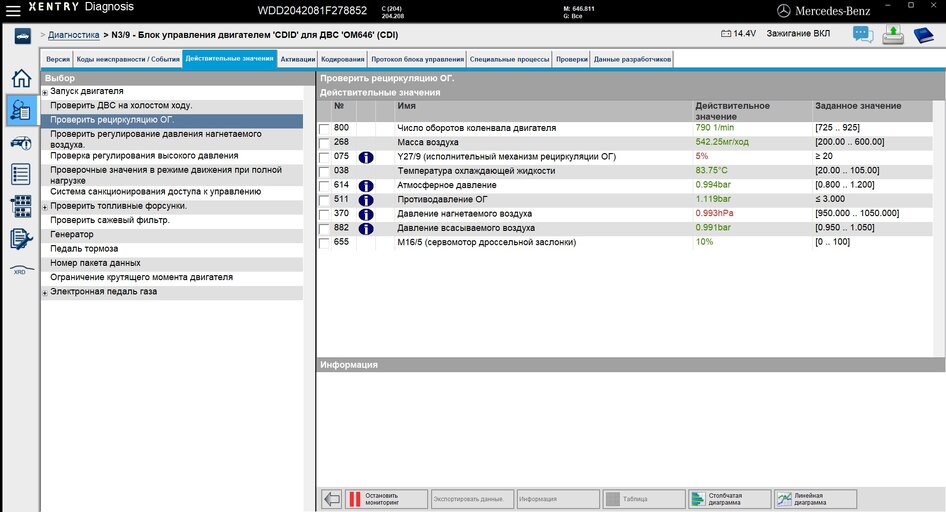

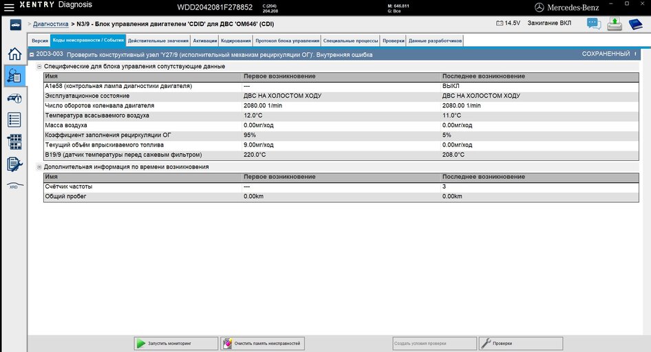

Предыстория:
Авто приехало с такой ошибкой месяц назад, были произведены проверки, устранены негерметичности и заменен EGR (не оригинал).

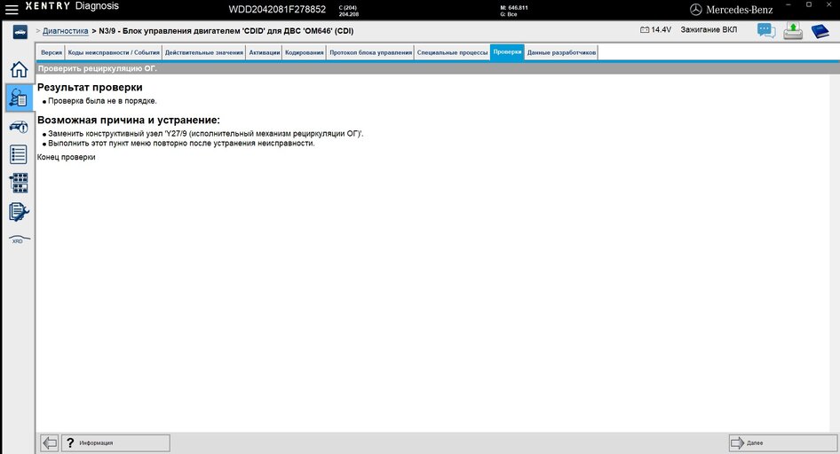

За 500км эта ошибка повторилась 3 раза, и в данный момент клапан EGR не проходит проверку.
Неужели новый EGR "ой,всё" ?

тут особо смысла нет рассуждать о проблемах, надо либо б-у оригинал ставить, либо новое, и потом уже думать.

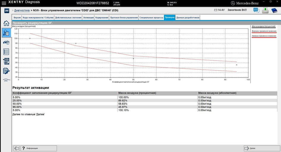

Интересно Массу воздуха в абсолютных значениях не показывает по нулям, во всех режимах..
Ну если перевести 0.993 hpa в bar- прям совсем ненормально
Там мне видится в надуве дыра с ведро,того и воздуха через расходомер нет.Ветром продувается лениво-расходомер.Ну и ЕГР от балды работает

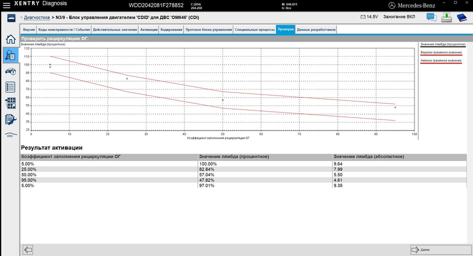

при ошибках с егр, не всегда он виноват. Там проверка внутренняя идет по показаниям HFM
при плавающей ошибке в расходомере появлялись ошибки в егр, после замены расходомера все хорошо
