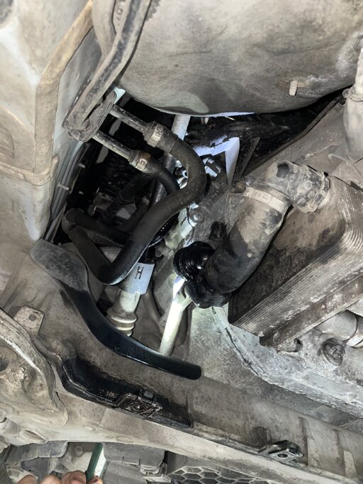

Подскажите возможна ли течь масла слева сзади двивгателя из за данной неисправности ? Подбираю авто, стоит в Рольфе в сервис возможности приехать нет, om656 пробег 55тыс , и вообще откуда может быть утечка масла
капает масло откуда то сверху , сверху тоже без разбора и эндоскопа не видно , что может быть ????

нет. она не даёт течей. если только система не переполнилась и не травит через сброс клапанов. но тогда оно ехать не будет.

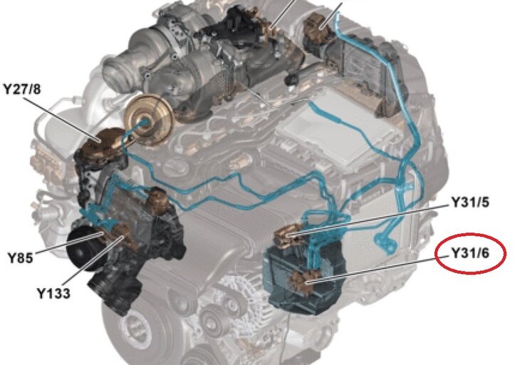

Нашел только клапан упр турбиной, сзади по шву сифонил. Встал манометром на вход клапана , ваккума нет , на х.х. Если на не заведенном накачивать ваккуметром линию входа в клапан, то ваккум есть и держится. только не пойму линия входа на клапан управления турбиной откуда идет. Так как назад мотора ваккум на тромозную систему есть и при запуске моментально появляется.

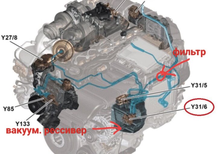

в трубке вакуумной есть фильтр (бобышка белая) его забивает. В вакуумном рессивере может быть масло, его нужно убирать или менять рессивер, иначе масло будет попадать в вакуумную магистраль и всё телодвижения бесполезны.

Фильтр доставал, отцеплял продувается, чистенький и сухой. Ваккумный ресирвер в каком месте , пока не увидел его.
Под впускным коллектором.
