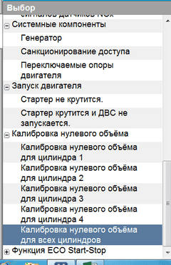

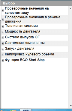

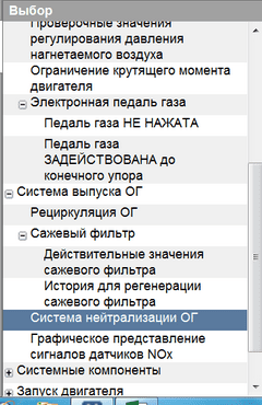

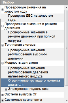

Во вкладке актуальных значений по блоку CR43 у меня 9 пунктов, посмотрите плиз какие вкладки содержит каждый из них внутри Общий состав.png1.png2.png3.png
Каждый из этих подпунктов я само собой тоже открыл и даже заскриншотил для порядку.
Сам понимаю что хоть какие-то указания насчет вентилятора радиатора как бы должны тут быть ибо это именно моторный блок управляет вентилятором.... но что-то пошло не так, как говорится.

В компонентах системных нет вкладки, значит проверять через симптомы. Там будет сгруппировано по используемым блокам и датчикам.
Спасибо, попробую с этого конца потянуть за ниточку.
Вот только мне помнится что немногим ранее когда я почти вслепую шарился по XENTRY изучая нового для себя зверя я пытался зайти в пункт СИМПТОМЫ моторника. Могу ошибаться, но мне кажется что в тот раз я получил надпись что-то типа ИЗ ЭТОГО МЕСТА СИМПТОМЫ НЕДОСТУПНЫ поэтому дальше я и не пошел.... в общем на выходных копну этот пункт поглубже.
еще раз СПАСИБО
