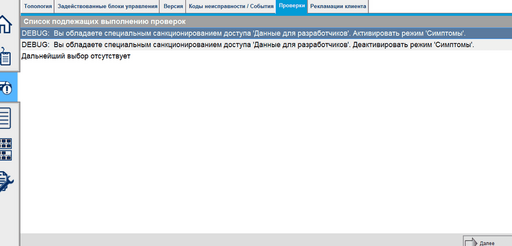

Извиняюсь что частично ухожу в сторону но что-то у меня не ладится с дорогой через рекламации - может делаю что-то не то, подскажите плиз
- захожу в рекламации, нахожу пункты относящиеся к вентилятору радиатора

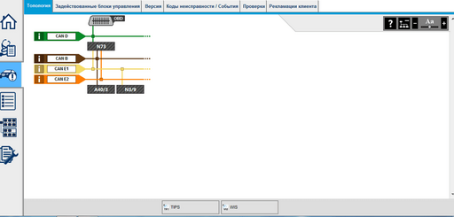

- выбираю любой из трех предложенных (скажем функциональный сбой) и, вношу рекламацию и попадаю в следующее окно где первым пунктом идет топология задействованных в данной рекламации блоков управления

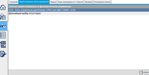

- В списке задействованных блоков управления вижу из задействованных в работе вентилятора блоков только моторник, (если выбираю моторник и нажимаю ДАЛЕЕ то попадаю в БУ двигателя где я уже шарился по результатам короткого теста и откуда и вынужден был уйти в симптомы/рекламации)
- Во вкладке Версия я вижу версию задействованных блоков - в данном случае версию моторника,
- Во вкладке Неисправности я мог бы видеть неисправности по задействованным блокам.... в моем случае из блоков один моторник и ошибок там нет,
- Во вкладке Проверки я попадаю в нечто напоминающее включение/выключение отладочного режима, при попытке выбрать любой из этих двух пунктов я вижу включившийся чекер напротив выбранного пункта и как бы все, не могу понять дальше что делать :( Если это намек что после этой процедуры в блоке моторника должны некие скрытые пункты появиться то никакие отладочные режимы/режимы разработчиков в блоке моторника не добавляются. Подскажите плиз что я делаю не так?

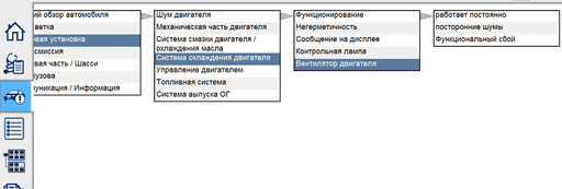

Так не выбирай лишних - выбери базовое. И посмотри. То есть просто охлаждение без дополнительных симптомов.
Верно ли я понимаю, Ваш совет ВЫБРАТЬ БАЗОВОЕ относился к самому первому пункту моего перечня, вот этому:
Дело что том что я не могу остановиться на вкладке ВЕНТИЛЯТОР РАДИАТОРА - без дальнейшего выбора любой из трех предложенных неисправностей (крайнее правое окошко) меня дальше в рекламации система не пускает.
Стало быть пойдем по этому пути
