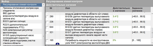

Попробовал покопаться в действительных значениях блока двигателя чтобы понять может это БУ двигателя по какой-то причине включает этот вентилятор. Но не нашел в блоке двигателя ничего относящегося к вентилятору хотя и странно, по идее ведь что-то ведь должно быть.

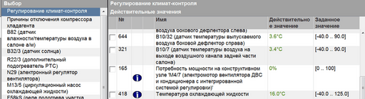

В блоке климата закладка ПОТРЕБНОСТЬ МОЩНОСТИ НА КОНСТРУКТИВНОМ УЗЛЕ М4.7 ЭЛЕКТРОМОТОР ВЕНТИЛЯТОРА ДВС И КОНДИЦИОНЕРА С ИНТЕГРИРОВАННОЙ СИСТЕМОЙ РЕГУЛИРОВКИ выдает 0% - стало быть не блок климата вне подозрений - это не он пытается включить вентилятор.

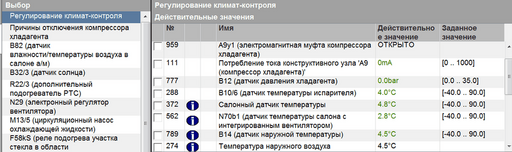

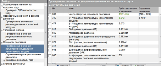

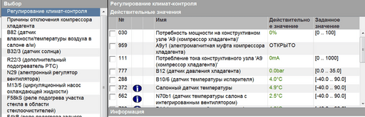

Условия проверки - простоявший сутки двигатель заводится в крытом паркинге (температура в районе +3 градуса). Вентилятор радиатора сразу же запускается на первой скорости. Климат в положении off. После того как вентилятор радиатора выключается (примерно через три минуты после запуска двигателя) авто глушится и заводится снова - то есть все сканы сделаны при вращающемся пропеллере.

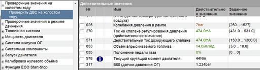

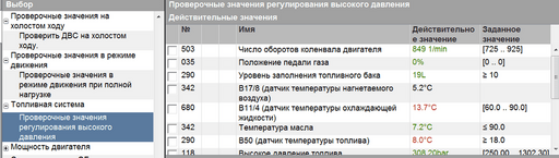

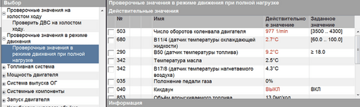

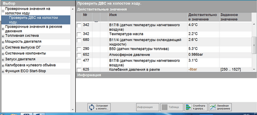

Выкладываю все что относится к температурам 1) по двиглу

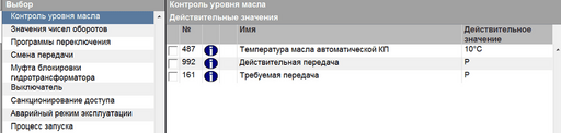

2) температура масла в коробке (собственно температурам в коробке это всего одно значение что я нашел)

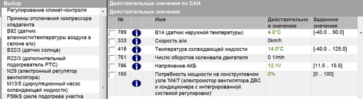

3) Климат-контроль в положении OFF (система не заправлена поэтому давления в контуре нет, висит ошибка по климе) KLA1.png
И вот показательный слайд на котором видно что климат не включает вентилятор радиатора (правда я не в нужный момент его заскринил а уже когда двигло выключил но пункт потребности мощности 0% и на запущенном двигателе тоже, могу переделать если надо)
