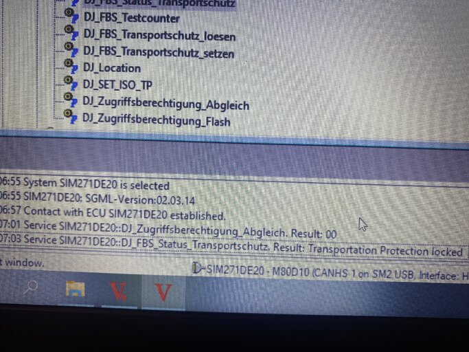

image.jpgВсратое фото.
Транспортная защита стоит?
Транспортная защита стоит. На том фото справа трейс, где в блок отправляются запрос на изменение кодировок, блок запрос принимает, но обратно отправляет те, что были, без изменений

Нет нет, на фото уже после прошивки последних софтов снова. Это сделал чтобы проверить сядут ли кодировки на более поздних.

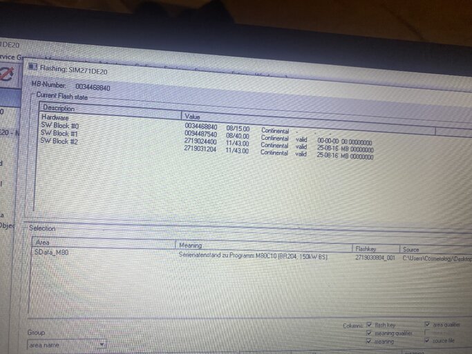

Я шил старые версии, абсолютно все, которые есть в sw finder 1230, 1143, 12-ые и 13-ые версии. Во всех одна ситуация, US прошивка встает, дальше на EU поменять не дает ее. Та же мощность, 204. Уходит в бут.
короче, не понятно какие такие версии ставились, тут без цифр обсуждать смысла не вижу. значит вам не повезло.

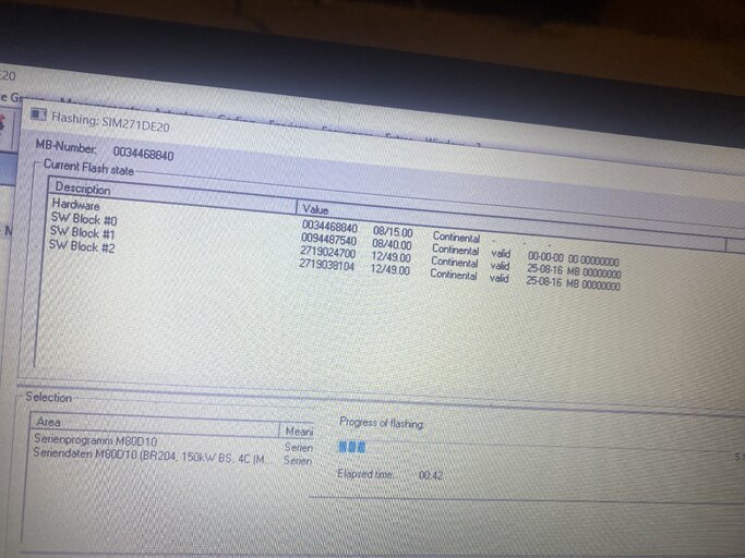

Вчера обнулил свой родной ЭБУ, поставил транспортную и столкнулся с той же проблемой.
Пытался прошить М80660, М80730, М80850, М80D10 каждый раз был Hw-Mism и бут. Так что дело, как я понял, тут не в том, что блок USA. Сегодня еще попробую другие версии. Сейчас читаю форумы дальше о редактировании и подмене нужного файла для того, чтобы ведиамо его приняла.
