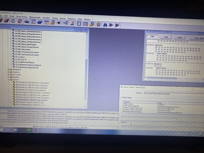

Sim271de 200 нужно переделать в 250
Блок по статусам инициализирован, персонализован, но не активирован. VIN туда вписал от 212048
Блок донор от 204.048 с софтами:
№ MB SW (Boot) 0094487540
№ MB SW (код) 2719025400
№ MB SW (данные) 2719033006
Заливаю в него, чтоб поставить на 212.048 такой софт:
№ MB SW (код) 2719026100
№ MB SW (данные) 2719035806
Или только
№ MB SW (данные) 2719033106
Результат HW Mism., залил родное.
Пытаюсь изменить кодировку Baureihe, не дает... (NRC31), в этой-же сессии могу поменять варианты лябда-регулирования, параметры генератора и тд, Все кодирует.
Блок на столе, Сессия 10 03 и уровень 0B открыты, Клеммы 30(3 и 5 нога), 87, 15 все присутствуют.
Бит мощности не зависит от обнуления, штатно переделать - только фулл от 150квт, а потом уже нужный софт шить и кодинг в зависимости от кузова.
Макс, вот мне не понятен был этот ответ, вроде не возникало проблем, а тут только фулл лить)
Если читать флешером в режиме BSL, то по информации самого флешера читается PFlash и DFlash из сегмента 10. По адресации и размеру блоков при чтении соответствует все заявленному производителем. При попытке проанализировать содержимое дампа, чтото не сходится... UCB не вижу на нужных местах.. есть нечто похожее но гооораэдо выше... и это касается не только sim271de... Что-то не могу догнать, уже снятся эти pdf... :)
