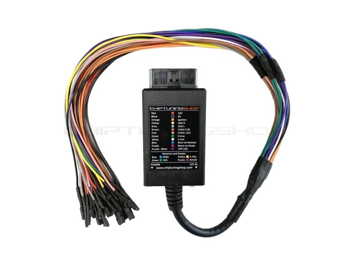

Добрый день, подскажите пожалуйста а кто-то пробовал прошить SIM271DE через BitBox? Просто подключится на столе (не разбирая), считать прошивку и залить обратно после калибровки на stage1 и euro2?
Шил и не раз. Некоторые блоки по розетке через опенпорт делаются. Некоторые на столе, так же через опенпорт и этот переходник.
BitBox работает с этим ЭБУ по ОБД проверено.
Принято)
Спасибо за ответ)
Сегодня проверю на авто)
Спасибо за подсказку.
Если не получится через разъём, то буду искать такой переходник)
