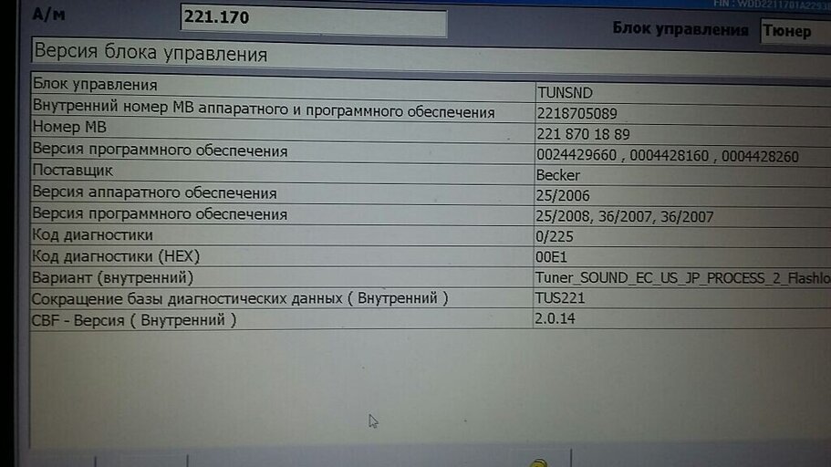

День добрый!TUNERSOUND нужно запрограмировать веддиамо!у дилера не смогли сцн!вопрос-програмировать блок HU,тюнерсоунд по кольцу запрограмируется?и скажите как долго будет прошиваться?извините я новичек!

10-15 минут. софт находится стандартно - по номеру MB/HW в *.cdi файлах каталога SDFLASH.
как шить телематику - уже писалось. можете прочитать имеющиеся темы.
