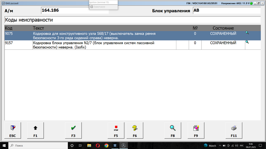

Доброго всем! Нужна помощь, W164 2009 ошибка по аирбагу появляется когда на сиденье пассажира кто-то садиться, при этом ошибки не связанные с датчиком веса пассажира 9075 и 9157, в кодировках 3 ряд отстутствует! , отключал датчик пассажира в кодировках и эти ошибки уходят а появляются по датчикам давления водителя и пассажира, есть подозрение, что кто то до меня изменял кодировки.
9075 - кодировка для конструктивного узла S68/17 (выключатель замка ремня безопасности 3-го ряда сидений справа) неверна
9157 - кодировка блока управления N2/7 (блок управления систем пассивной безопасности) неверна

Так у вас защелка S68/17 присутствует, а в кодировках отключена, из за этого и ошибка. Либо ее физически отключить, либо закодировать.

то с чем она ко мне приехала сохранил, но при появлении индикации на щитке приборов, по диагностике ошибки по третьему ряду сидений, с этим ко мне и приехала
датчик занятости отключал, эти ошибки уходят, появляются другие

Выложи, пожалуйста, все что есть, начальный КТ, ошибки которые появились по давлению и т.п, параметры которые менял и кодил, опиши по порядку что делал

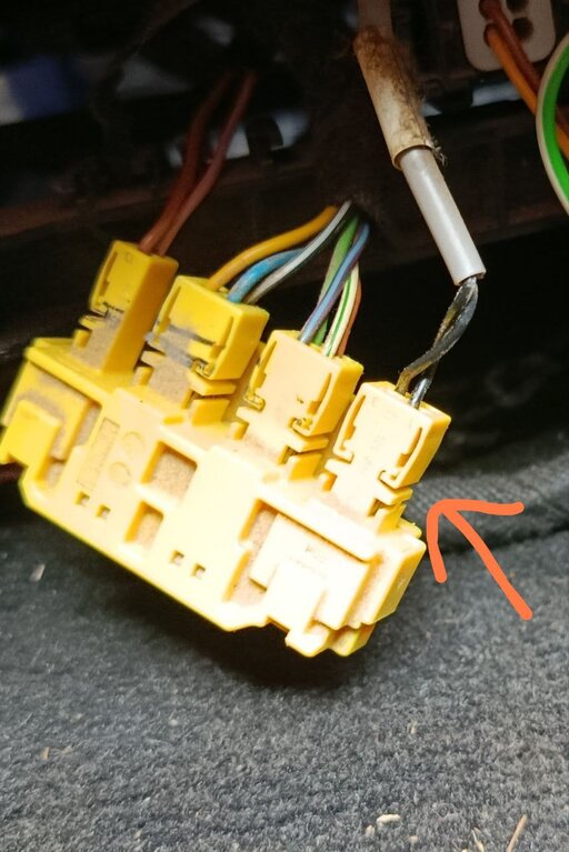

Потому что мат физически подключен, но неисправен

Верни родной кодинг. и напиши по человечески - КАКИЕ КОДЫ ВЫЛЕЗАЮТ при ошибке связанной с датчиком.
по схеме и вину - там выключатель занятости, без блока, он как раз двух проводный.
потом покажи что меняешь.
