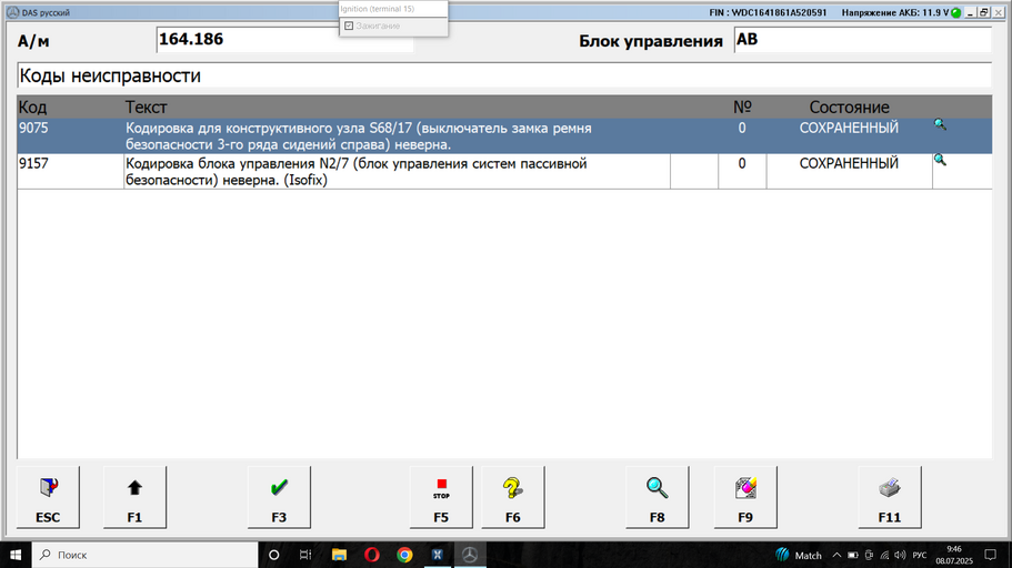

Сейчас кодинг тот с которым машина приехала, ошибки
Только затра смогу добавить инфу, так как машина не рядом

индикация на панели и эти ошибки появляются одновременно после нагрузки на сидение пассажира!

Ошибки 9075 и 9157
смотри , ещё раз... когда в теме обсуждаете какие-либо ошибки - всегда надо писать КОД ошибки И КАК ОНА ЗВУЧИТ. т.е. ОПИСАНИЕ ОШИБКИ.
НЕ УДОБНО, когда нет предмета обсуждения ПЕРЕД ГЛАЗАМИ. или предмет просто в виде кода.
Наличие КОДА поможет НАЙТИ в дальнейшем проблемы через ПОИСК и не создавать новые темы. смекаете?
9075 - кодировка для конструктивного узла S68/17 (выключатель замка ремня безопасности 3-го ряда сидений справа) неверна
9157 - кодировка блока управления N2/7 (блок управления систем пассивной безопасности) неверна
