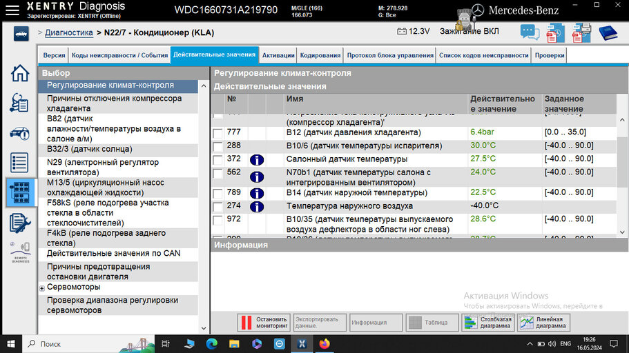

W166 после установки мотора и сборки морды, перестал запускать компрессор кондиционера.
Ошибок никаких, в действительных увидел, что температуру наружного воздуха, показывает -40, датчик в бампере(B14) показывает нормальную температуру.
Подскажите, откуда он берет -40 градусов, с какого датчика ?
