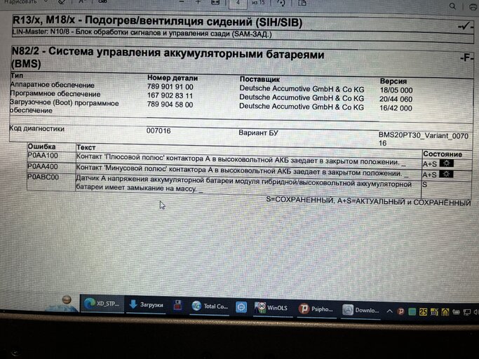

Есть авто W167.117 гибрид с батареей 370В, не заводится, авто после аварии.
В блоке BMS висят две ошибки по контакторам 0aa100 и 0aa400 - заедают в закрытом положении и никак не удаляются.
В ЕЕПРОМе ничего нет по этим ошибкам. Дошел до процессоров SPC564B74L7, их там два) и предполагаю вся проблема в них кроется.
Может кто-то то уже имеет опыт и сможет подсказать направление? Если вычитать процы, то что туда положить взамен?
