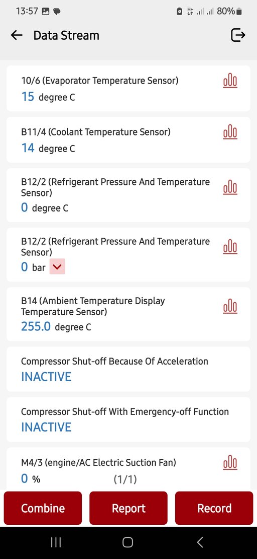

активации с прибора попробуй и посмотри что кажет по датчику температуры давления хладагента

что смотреть - уже говорилось. - КОНДЕЙ. SAM НЕ УПРАВЛЯЕТ вентилятором ещё раз повторю.
если не трудно поделитесь схемой проводки от дачтчика давления\температуры кондея

ну, шим, всё верно. моторник управляет PWM 10-100%, можно обычным тестером с PWM индикатором посмотреть.
проверяйте ПИТАНИЯ, если всё ок - состояние УПРАВЛЕНИЯ ОТ КЛИМАТА! ДАТЧИК ДАВЛЕНИЯ!!!!
4 контакта, значит там масса + отдельно датчик температуры - туда +5 должно приходить когда отключен и датчик давления - там тоже плюс отдельно и сигнал отдельно. по 5в должно висеть со снятым...
