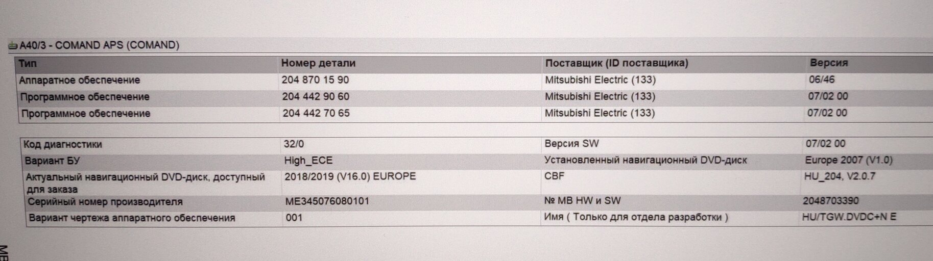

Всем привет, столкнулся на 204том кузове со стоковой балалайкой. Не как не получается включить видео в движении. Пробовал китайский блочёк не прокатило. Может там как то кодингом это включается? После установки блочка не работает дисплей и джостик(((

не на тот кан прицепил.
Опа, да там вроде один кан, судя по схеме
Всё верно, поторопился чутка. Посмотрел схему вы правы
То есть китайская коробка еще и под пайку без разъемов? Супербюджет что ли какой то? Взглянуть можно?
