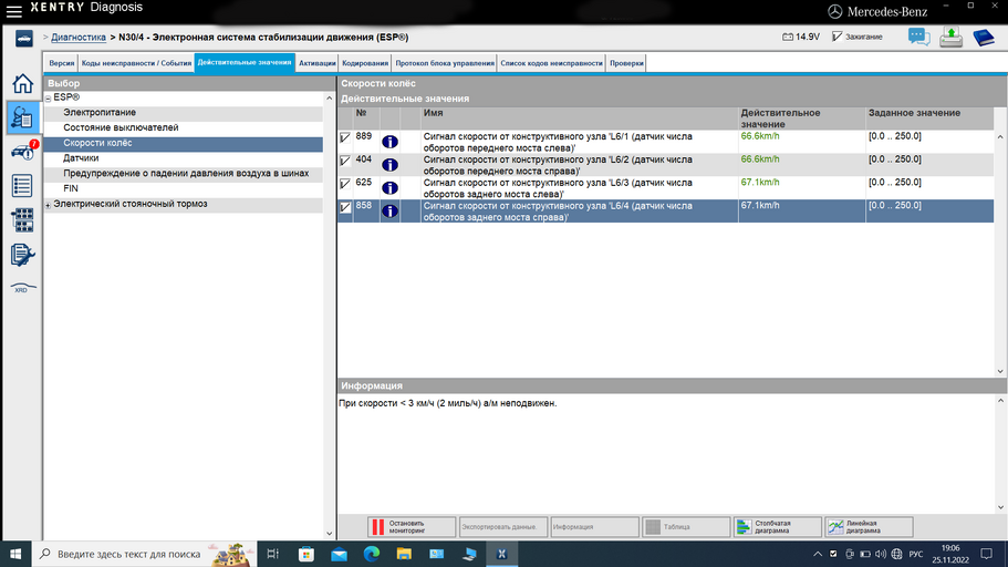

Сбросил блок ABA. Ошибки остались.

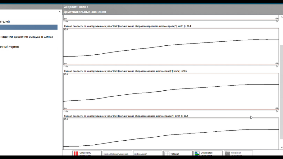

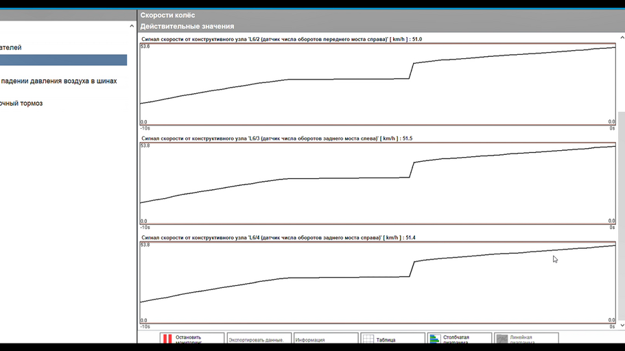

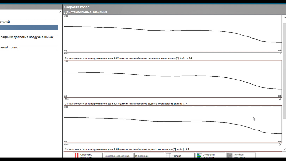

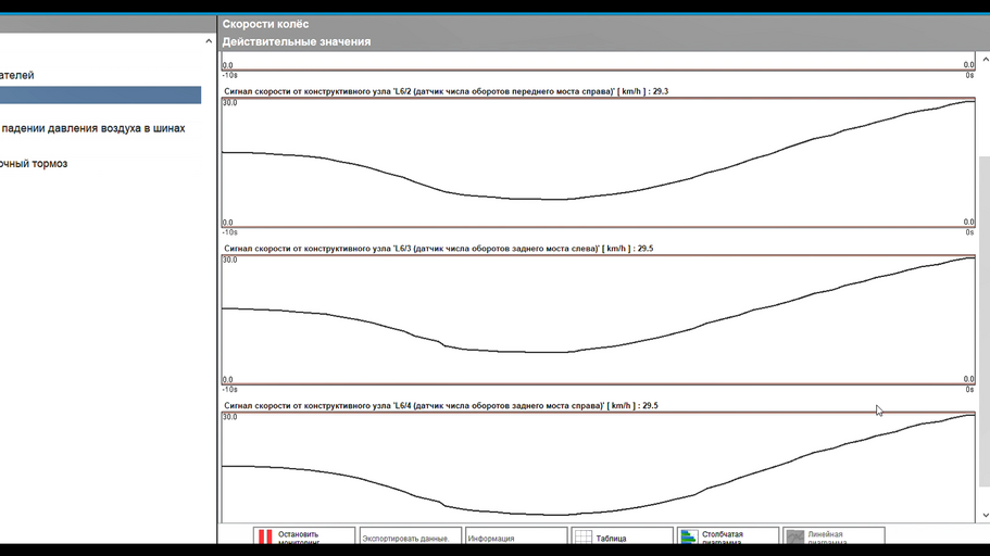

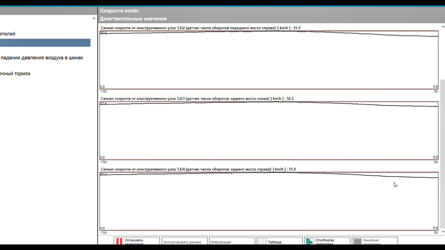

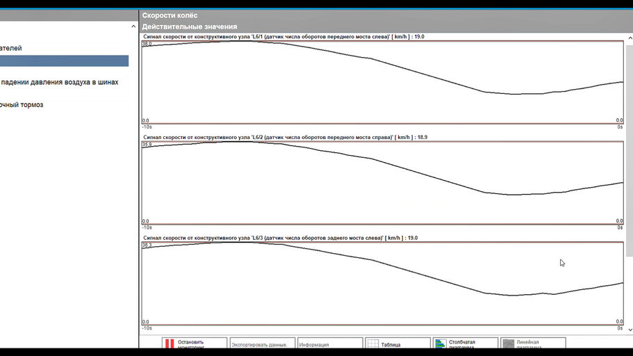

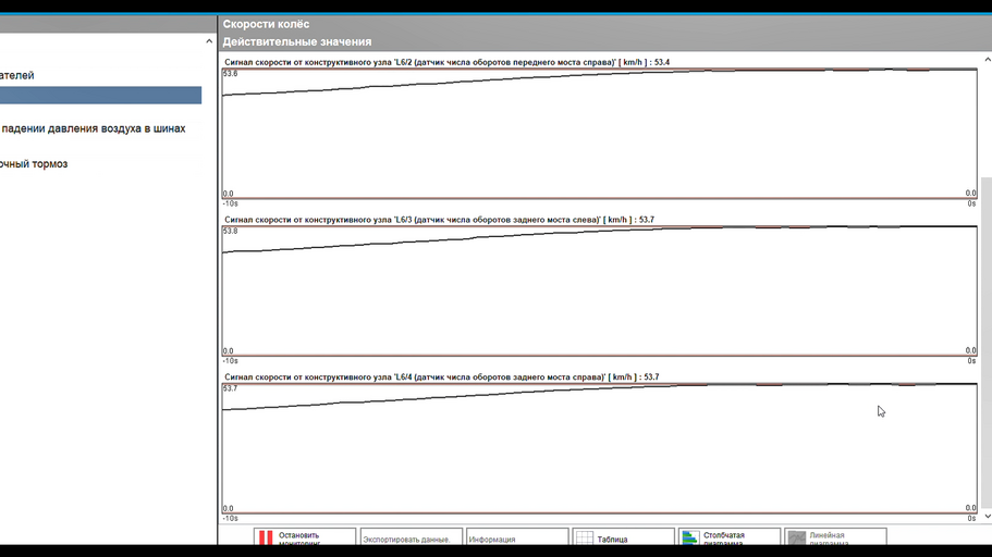

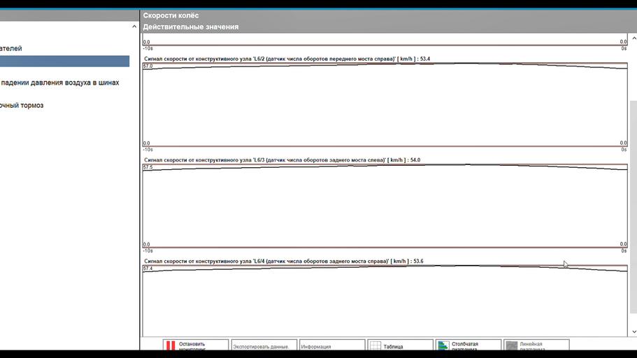

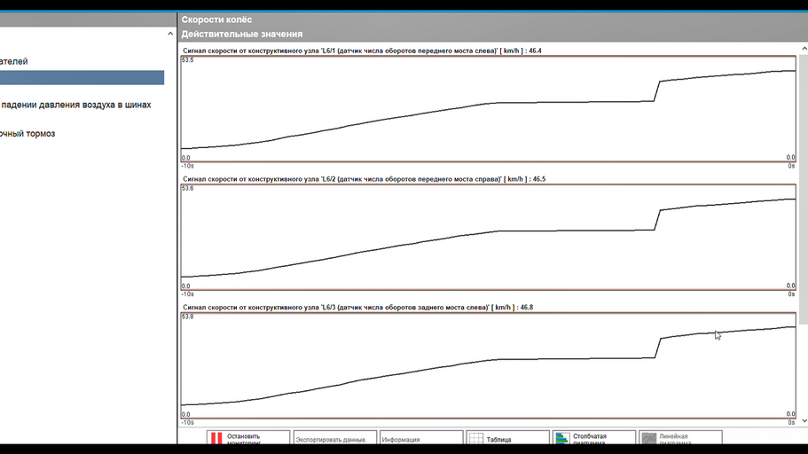

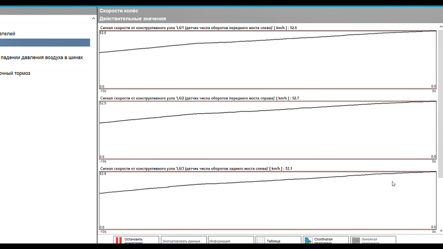

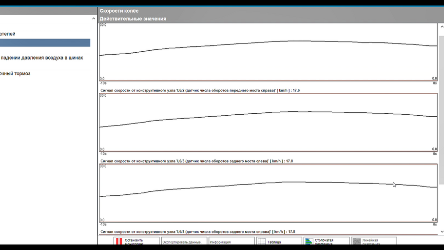

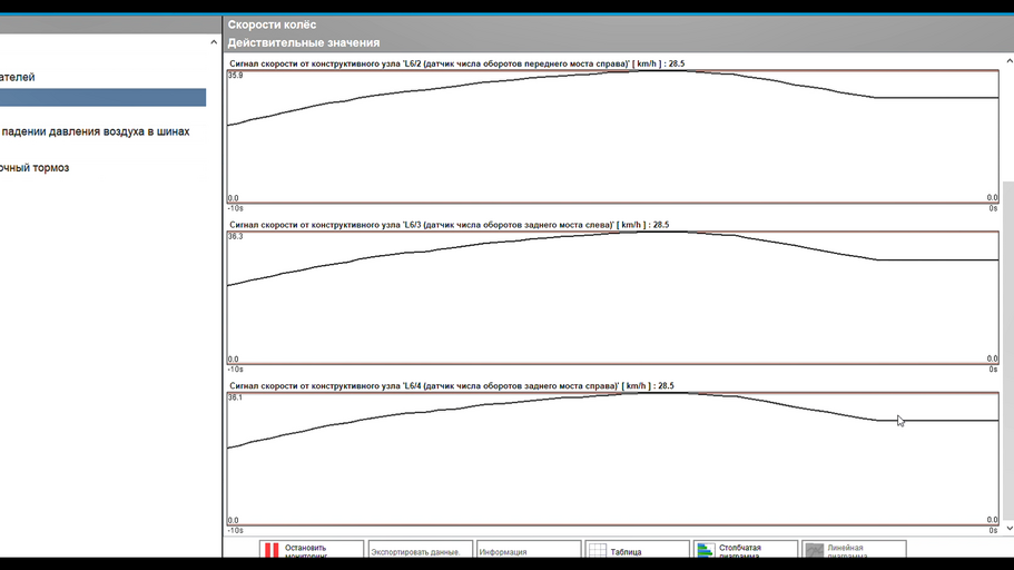

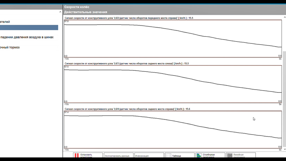

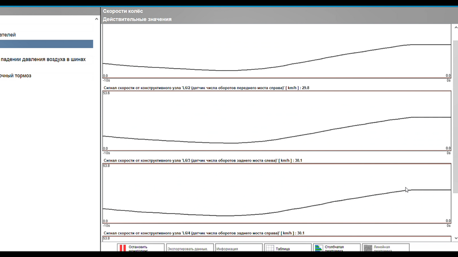

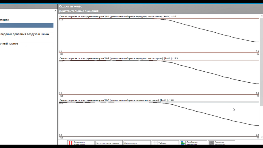

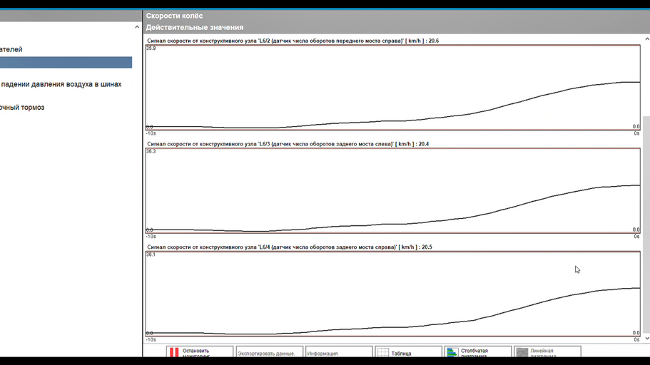

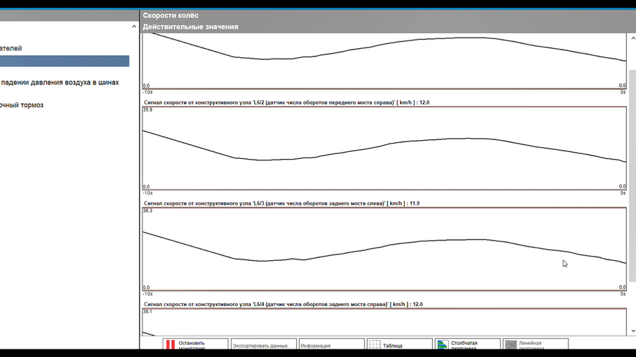

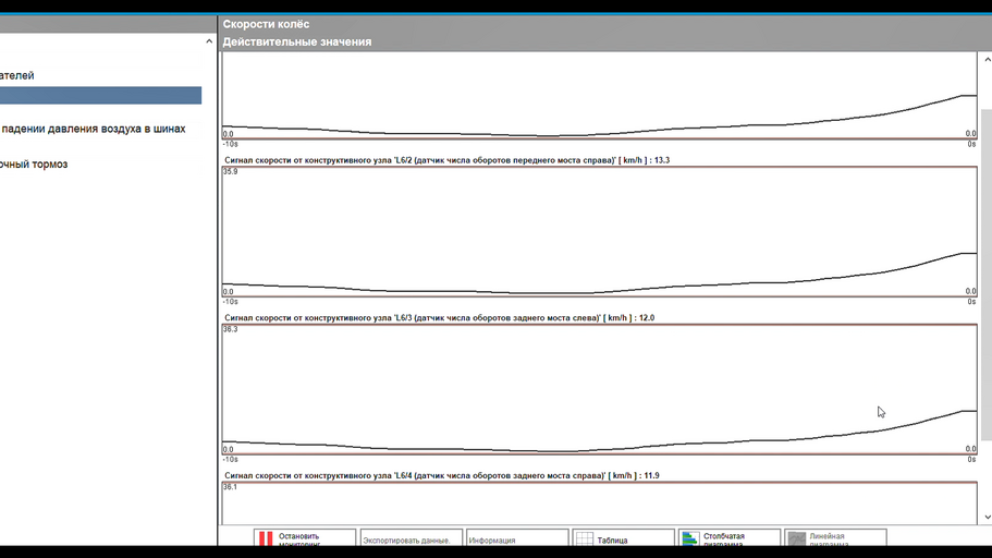

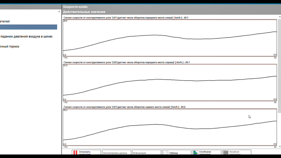

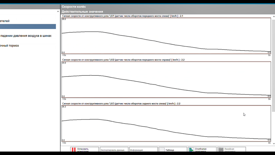

внизу вкладка/кнопка справа линейная диаграмма, это и есть график
по ней возможно увидишь по какому колесу отклонения
Может пришло время заменить блок ABA?

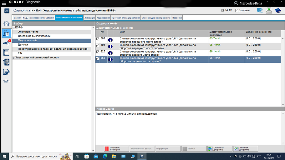

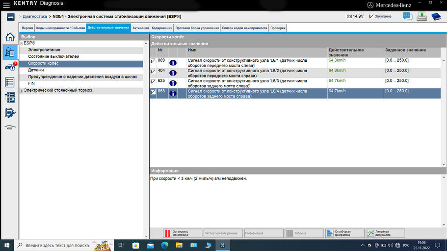

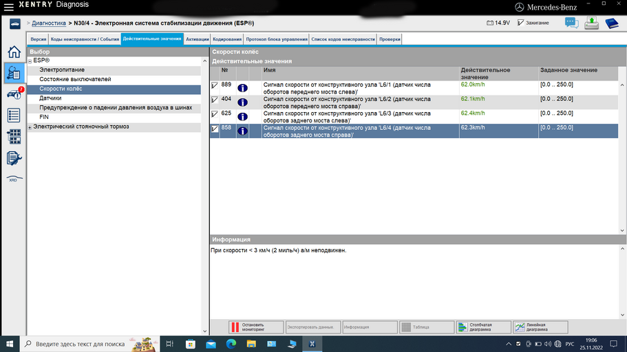

по всем колёсам всё одинаково? колёса родного размера стоят?

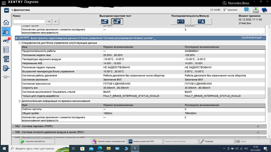

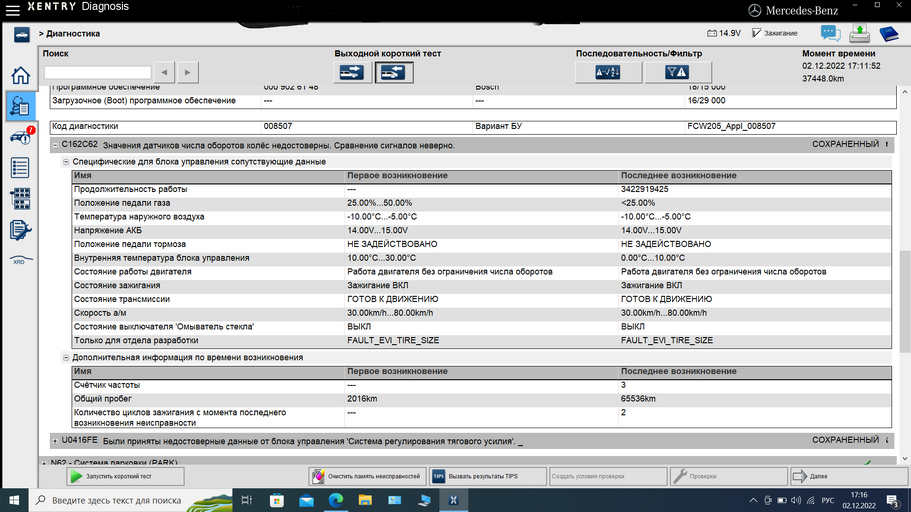

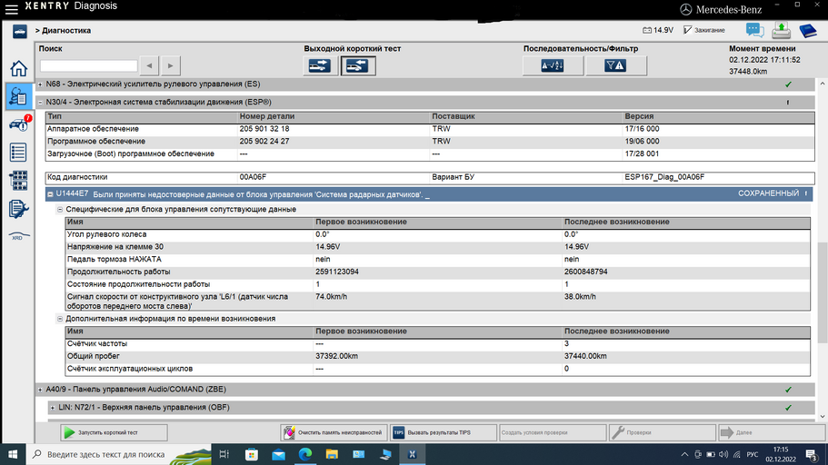

Сотри ошибки,воспроизведи дефект, и скинь сюда все ошибки с сопутствуЮщими данными в них.
По колесам всё одинаково. Родной размет.
Стирал уже несколько раз. Ошибки такие, как в первом сообщении.
Лючок бензобака открой, посмотри параметры резины, накачай колеса в соответствии с указаниями

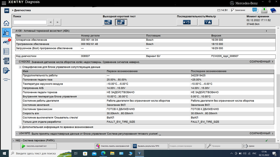

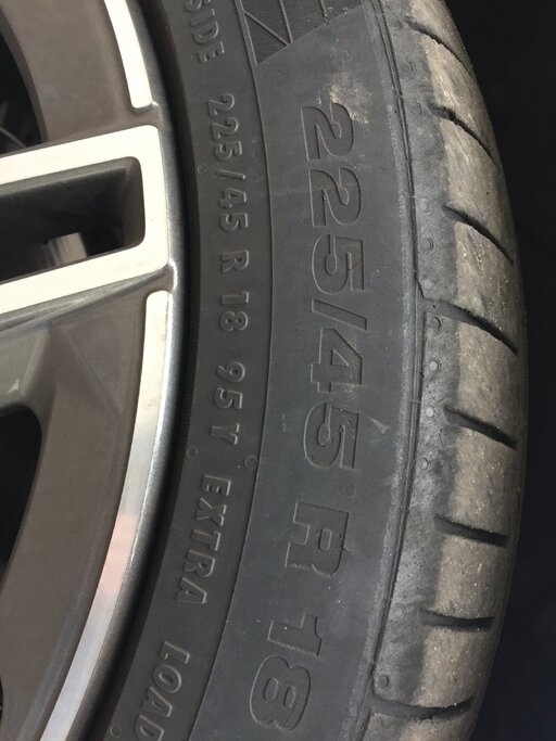

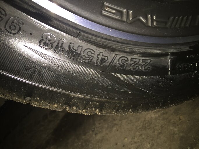

Проверял несколько раз

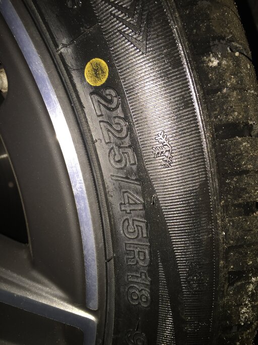

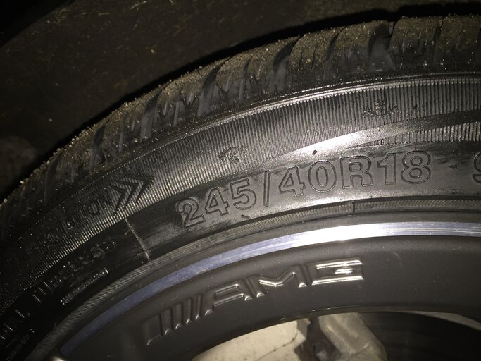

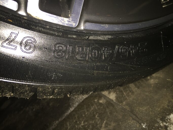

перед 225/45 r18

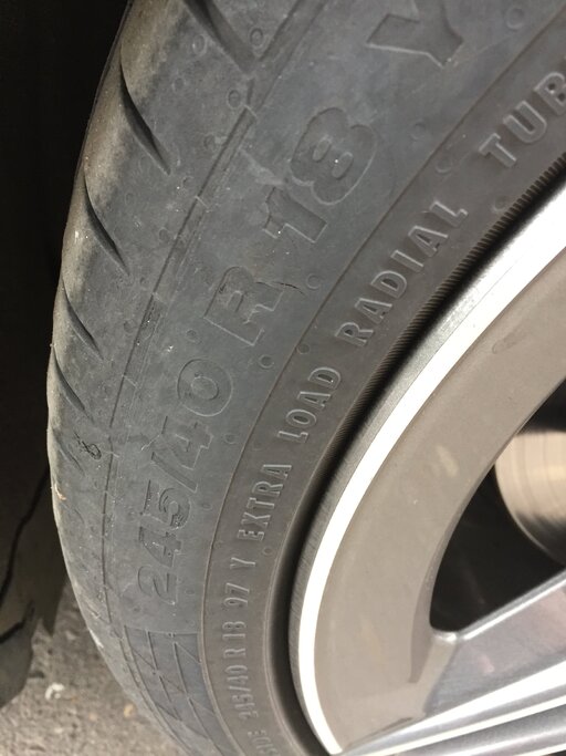

зад 245/40 r18
Есть фото летней резины
Может быть дело в кодировке блока ABA?
согласен c романофф
там же так и написано FAULT_EVI_TIRE_SIZE
Резина
1 фото переднее
2 фото заднее
3 -заднее левое
4 -переднее левое
5 -переднее правое
6 -заднее правое
