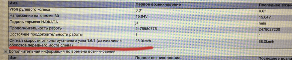

Датчик оригинал б/у.
Менял по причине на фото

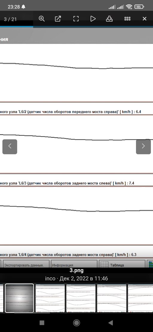

Тогда вот проблема! Не?

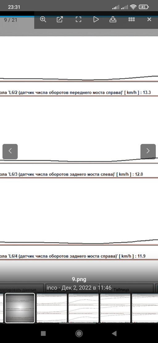

Или здесь, это повороты?
upd да и проблема вращения колес будет зажигать есп, но не радар. может сам радар воды наелся после мойки и моросить начал
тут возможно как раз такое, что радар рассчитывает именно рааницу между своими замерами и тому, что получает с колёс. т.е. с точки зрения есп - всё ровно, а радар видит разницу.
можно попробовать сбросить адаптации радара, если не делали, но маловероятно, что поможет.
