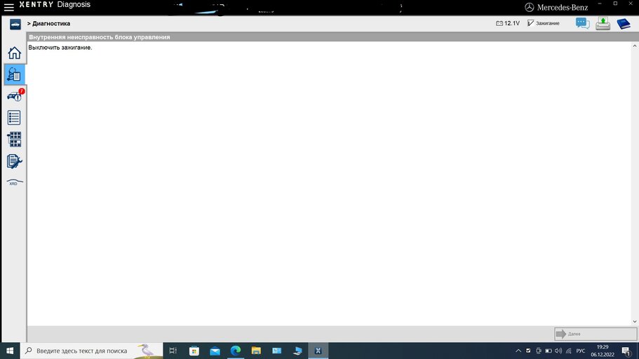

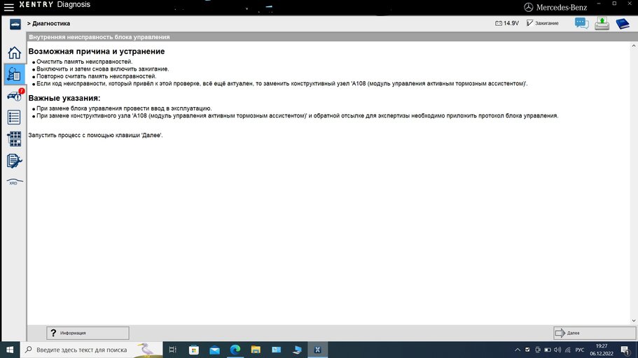

Готово
Предлагает заменить блок при повторном появлении

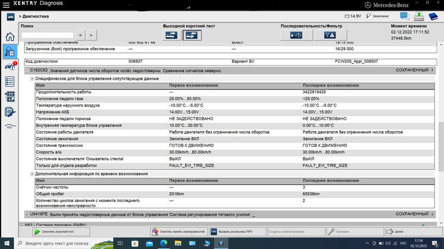

В кодировке динамическая окружность колеса стоит 2,25 метра у меня по факту с этими колесами 2,07 м. Может быть в этом проблема?

и кто их на мойке поменял при замене колёс?
Самое интересное как это описано, динамическая окружность колес, значит это было известно, или было известно после каких манипуляций это произошло. И умалчивалось.
вопрос в том - автор пишет, что само насраслоь. вдруг. мы тут голову ломаем - ЧТО МОГЛО БЫТЬ НЕ ТАК, а сейчас выяснится, что автор где-то там лазал и что-то кодил....
Появилось после мойки и шиномонтажа. Летняя резина значит проходила по параметрам и ошибки не было.
Что вы сейчас от меня хотите?
ничего, понять что было и как насралось. если резина по параметрам вы писали одинаковая была, то как оно могло случиться - понять.... просто понять.
Может потому, что резина Китай и меньше. Еще замети, что погрешность в скорости автомобиля увеличилась с 3-4 км/ч на 5-6 км/ч. Ехал с дачи на круизе по навигатору.
Вы выше указали что всё проверено рулеткой, и все идентично, а по факту есть разница. То что изменили на динамический размер, это решение, а причина не понятна и не найдена получается.
