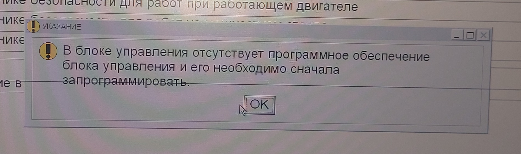

Сегодня сидел с включённым зажигание и,просто, шарился диагностикой по блокам. Вдруг услышал что заработал бензонасос,но не как обычно,а прерывисто. На приборке ЕSP defective, тут же зашёл в моторный-не выходит на связь. Пока не переткнул реле питания МЕ блок на связь не вышел. Тут же 0606. А потом вот,что выдал...

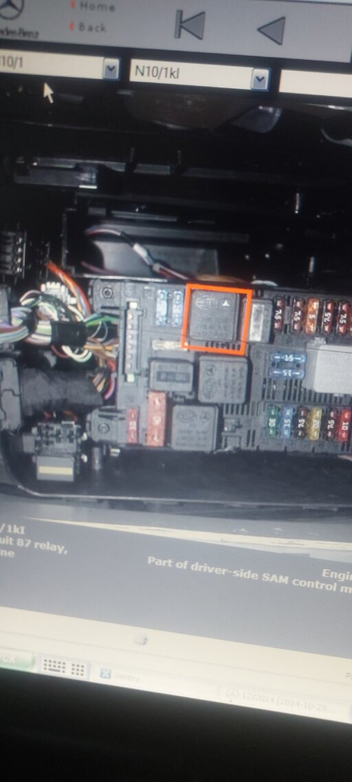

Сегодня обнаружил, что в момент заглыхания двигателя и не выхода на связь МЕ,на МЕ приходит основное напряжение(не которое зажигание вкл). Хоть зажигание выкл. Пока не вытащишь реле I.
kI,Реле клеммы 87,двигатель. Передний SAM.
Вот

Замените блок, в принципе если проявляется на стоячей без завода - сразу поймете. Даже без прописки.
