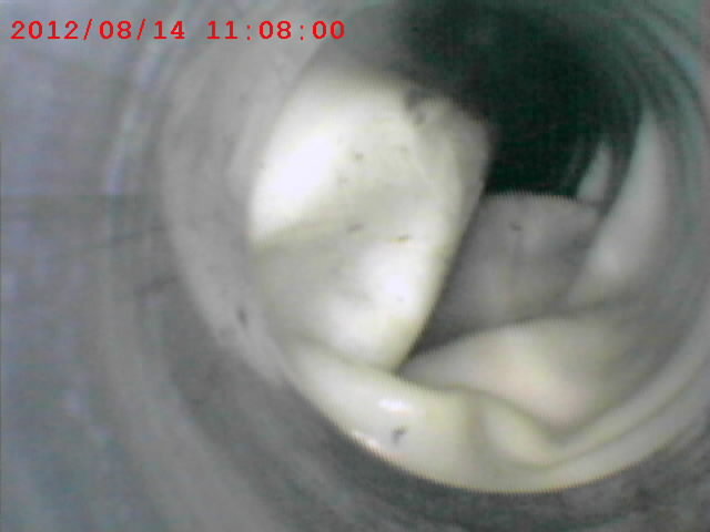

Откриваем шланг низкого давления смотрим камерой.

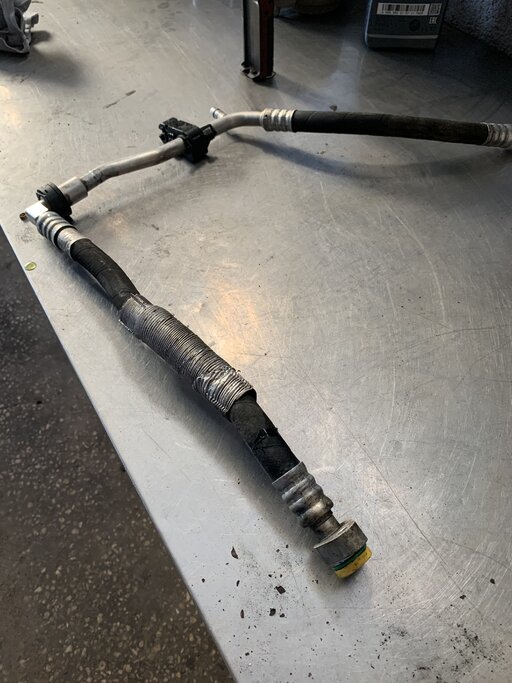

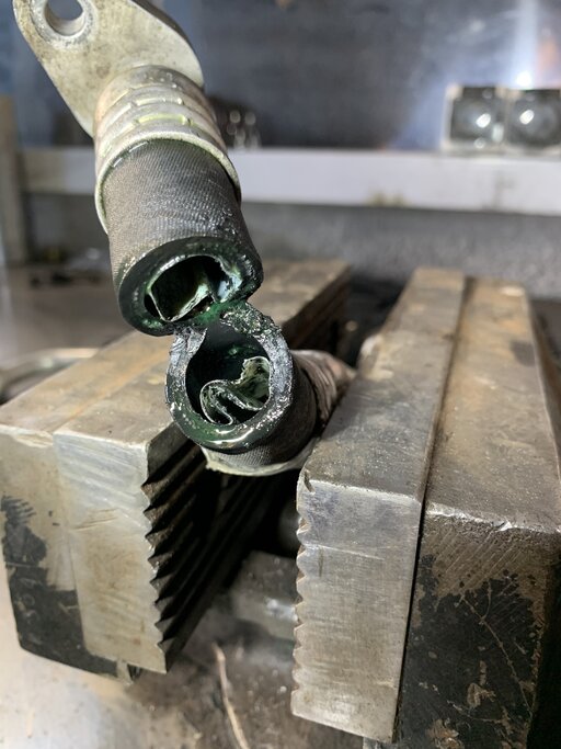

Щас демонтируем трубки, будем смотреть!
Вот так вот! Проблема на лицо!
Естественно после замены всё заработало!
всем спасибо за советы!
нет, дросселирование было после отслоения, за счёт разряжения компрессор которое создавал - там проходило охлажение и частично уходило в конденсатор. там частично охлаждалось, и далее в испаритель.... получилось как будто клапан расширительный переместился....
эта проблема всегда видна по низкому давлению , оно выше 3,5 бар в этом случае.
выше описывал показания давлений .
и вот такое увидел камерой.
