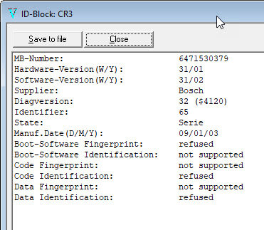

На той неделе тоже бодался как раз с этим моторник ом, дас тоже не покажет ничего, по номеру боша который ты выложил-устанешь искать сток, вообще в блоке-3 софта, если в кратце- привали в бут, и дасом все зашьешь, по номеру с наклейки 647…
Те же яйца, не найдет он cff под номер этот, а дас не даст сток пролить на эту версию, хотя есть же еще вариант заставить дас писать не новую версию, а эту же, но я не помню уже как, да и опять же надо в ручную подсовывать, и тут опять пункт 1
флекс у него есть, но кмк, тут суть записи стока-стандартными средствами, даже если ты уверен что у тебя сток, завтра будет другой блок, и будешь шерстить весь интернет, и думать сток это, или тюн...
