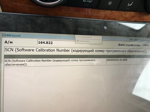

scn нули (((( я думаю это плохо )

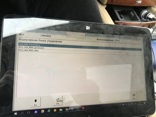

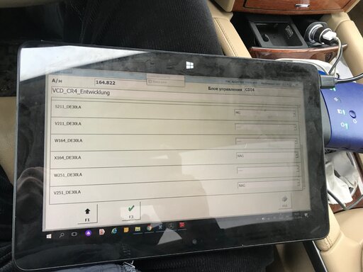

как я понял мне нужна и прошивка и кодировки
обновил через стар номер по стал 0154487802. предложил SCN я вышел из стара )
SW 1037386938 был до прошивки сейчас стал SW 1037393884

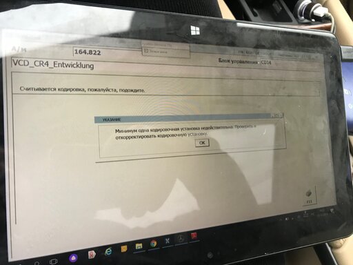

смущает, что нули в SCN, но если отсутствие ошибок говорит о правильности кодировок - то хорошо.
вам-же сказали - ЭТО КАТАЛОЖНЫЙ НОМЕР КОДИРОВКИ! это НЕ КОДИРОВКА! там можно что угодно вбить, хоть привет передавать.
