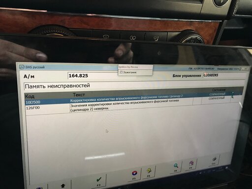

Треск все равно остался в районе 5 или 4 цилиндра или от ТНВД от 1500 до 2000 оборотов. Во время адаптации форсунок ловил ошибку по корректировке впрыска 2 цилиндра.

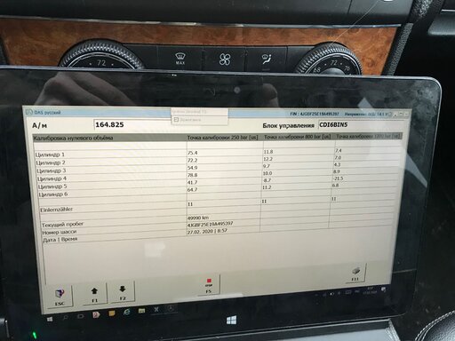

По калибровке нулевого объема сильно отличается 5 форсунка.

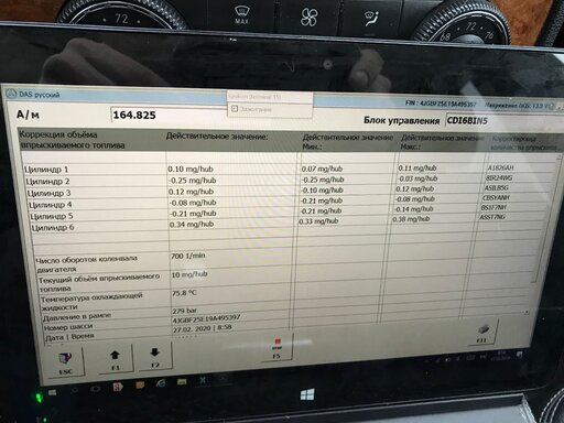

Читал где-то что при неисправной форсунке эбу дает коррекцию на противоположную в случае V6 или следующую, чтобы выровнять работу мотора.

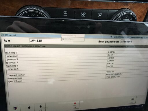

По zero quantity все форсунки не доливают, пятая меньше . Либо форсунки конченные , либо с топливом проблема

по этим скринам видно что живых форсунок нет, менять все.

форсунки можно без стэнда отбраковать
:) не отбраковать, а проверить, ведь коррекция может быть и по другим причинам!
