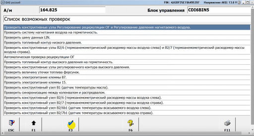

На видео пар. Конкретно какая проблема? Нет тяги? Тест под полной нагрузкой проведите и покажите параметры.
Это белый едкий дым воняет горелым. Бывает дым валит из одной трубы. Если во время езды, то за машиной стена белого дыма. Пешеходы показывают пальцем. Обычно так дымят форсунки. Но у меня их уже 3 комплекта. Проверены на другой машине., не один раз.
Но можно остановиться на проблеме что нет тяги. Разгон и переключение передач только после 2500 оборотов. Когда умирал моторчик заслонок и горел предохранитель, то двс уходил в аварийный режим. Передвигаться на авто становилось в разы комфортнее.

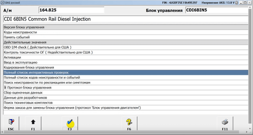

Выложить тест во время езды под нагрузкой? тест надува и высокого давления топлива?
нет, в движении в кикдауне в заданном диапазоне параметров (на экране указано).
а в каком разделе искать этот тест?
