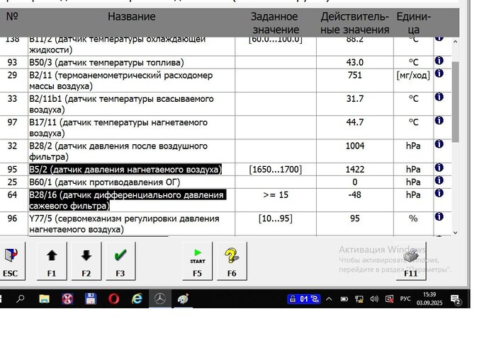

Приветствую всех, проблема один в один как у тс, имеем виано, 646.980 не еде до 2000-2200, тронуться динамично прям аж таки проблема, откапиталена турбина, не помогло, заменена турбина - мимо, впуск продут - дырок нет, все датчики показывают адекватные показания за исключением датчика наддува (как и у тс выше имеется небольшой недодув), форсы пьезо - пока не проверял, по коррекциям все ок и работает ровно. Как только переваливает за 2200 тут же появляется нормальный наддув и тачка летит как самолет, уже вторая неделя, мысли кончились... Транс не проскальзывает :(. В тачке отчикано дпф и егр.

замер на полном газе (нагрузке на ходу) - в студию.
что то картинки не вставляются
вот что смущает и такой не до дув на ходу до 2200 оборотов, при этом оно не ругается на недодув
не надо видео.
кнопку F5 (пауза) нажимашеь и скриншот вкладываешь.
там есть тест проверки FULL LOAD.
тут у тебя недодув. видно, поменяй турбину.
я вижу что недодув и турбу поставили другую, и на ней такой же недодув, в этом то и проблема

Еще нет показаний датчика противо
есть в стоке смотрел, противодавление примерно х2 от давления наддува, так и должно быть, датчик в принципе на разъеме одет, даже снимал трубу от турбины и ездил без выхлопа - все так же. Вот что интересно, но это именно по моим ощущениям, на таких же тачках вроде бы как когда трогаешься то обороты коробка дает подняться двигателю в момент 2000+ и тогда нет этого провала в мощности, как тут, тут же получается что как будто блокировка гидротрансформатора сработала и мотор пытается напрямую крутить передачу и задыхается, я первым делом посмотрел и подумал что турбина мертвая, ее сняли и отдали сделать - ничего не поменялось, отдали еще раз с намеком что хреново сделали, горе мастера перебрали - не едет, нах нашли турбу на разборе рабочую - ТАК ЖЕ не меняется ничего! При этом недодув на низах есть.... В наддуве то не только турбо участвует, но и количество топлива, турбу же надо чем то крутить... Может ли так вести себя датчик давления наддува, они же то же разные есть??? А стоит он там не очень то удобно.
так мы что обсуждаем? на скрине нет.

у тебя недодув. там регулятор электронный - он отдельно не идёт и калибруется на заводе под конкретную железку. его даже по вису снимать нельзя.
короче, проверяй на заводском софте - и турбину поставь живую, где никто не лазал хотя-бы, если не новую.
