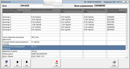

форсунки в плюсе.. (( датчик давления надува и дроссель еще не менял )) при трогании с места нужно продавливать педаль больше 50% чтобы машина начала бодрый разгон. а во время движения может подхватить и умчаться как пуля, а может затупить и еле еле разгоняться. через раз.

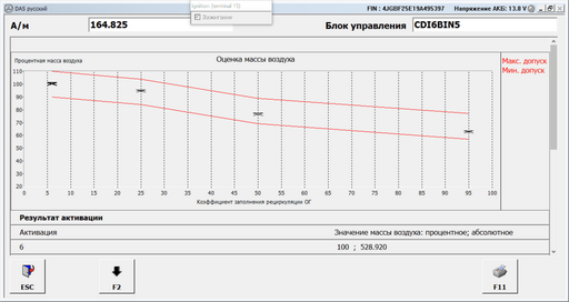

Плавно повышаю обороты до 3000. От 1950 до 2200 идет передув, потом начинается недодув.
Кто-нибудь отслеживал? Встречал, чтобы все ровно шло?
это все стоя месте
на видео два плавных разгона. одно видео топливо, а второе надув.
можно сказать что есть проблемы?

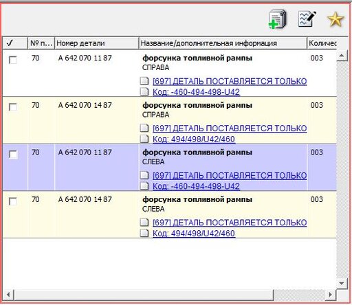

Покурив EPC. пришел к умозаключению, что на блютэках свои форсунки. Хоть форсуночники и твердят в один голос, что на всех 642 форсунки одинаковые.
Еще нарыл, что мой мотор 642.820. Был в комплектации блютэка и в обычной с разными форсунками. Это непонимание в свое время привело к покупке неправильных форсунок.
Возможно это и объясняет уход форсунок в дикий плюс на блютэке и тупизну машины. И коррекция этих же форсунок в 0 на другом GL который не блютэк.
А также то, что после сброса коррекций машина становится ракетой, до появления первых коррекций.

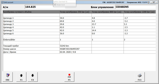

Установил родные форсунки - не новые. С проверкой на стенде.
Коррекции уже не в диком плюсе. в пределах + - 10.
Проверка на холостых DAS все в допусках и на холодную и на горячую.
